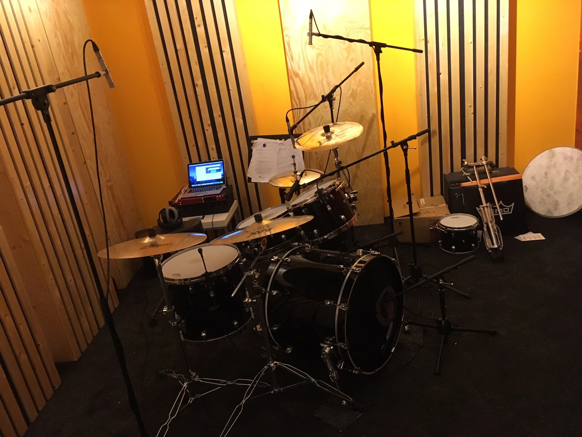

Wie hoch ist dein Raum?
2,9m hoch. Nachfolgendes Bild gibt es in etwa wieder:

Raum scheint auch ganz in Ordnung zu sein & nicht zu niedrig.

Meiner Meinung nach stehst du zu sehr in der Ecke, sind die Mikros zu weit auseinander und nicht hoch genug.

denke auch, dass die suren brauchbar sind und du eher an deinen skills arbeiten müsstest. was mir noch aufgefallen ist, ist, dass du bei den overheads aufpassen musst, wie du die anordnest. bei deiner aktuellen aufstellung verschiebt sich die snare und kick auf eine seite. wenn du die overheads breit aufstellst, solltest du sie eher an der x-achse der drums ausrichten, also leicht schräg und versetzt, damit kick und snare center sind.

Wie willst du die OHs "genau" ausrichten, damit beide Mikros den gleichen Abstand zu den Becken haben und gleichzeitig den gleichen Abstand zur Snare?

Abstand zu den Becken ist vernachlässigbar, schon allein weil jeder drummer sein set völlig anders aufbaut, die Anzahl Becken variiert und auch die Höhe der Becken jedes Mal anders ist. Die Snare ist zentraler Punkt jedes Drumkits und damit sowohl beim recording als auch beim späteren Mix die wichtigste und dominanteste Quelle. Deswegen mittig...danach bestimmt sich sowohl Höhe als auch Abstand beider OH-Mics.
