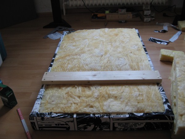

so heute habe ich meine Seitenabsorber fertiggestellt und wollte wissen, wie man die Absorber am besten an die seite (wand) anbringen kann?
Es sollte 5-10cm Abstand zu wand sein, wie kann man das dekorativ am schönsten gestalten ?
Ich habe 12cm dicke termarock50 Absorber in nem Rahmen gebaut, das ebenso 12cm breit ist,
das bedeutet, dass im moment nur die Ränder des Rahmens als befestigungsmöglichkeit besteht.
die einfachste möglichkeit wäre gewesen die rahmen 5cm breiter zu machen und die absorber direkt wie ein bild an die wand zu hängen. :)

ja dies mit der Decke, den hacken sowie stahlseilen sind mir dank dem forum und euch bekannt :) Nur da es ja immer heisst, mit abstand zu wand ist der Absorber effektiver, wollte ich schon wenn ich das Projekt angefangen habe, dann richtig.
Am liebsten würde ich gerne eine konstuktion ausprobieren, wo man kein holz sieht von der seite aus, wenn man hinterm absorber luft lässt.
Den ich dachte so an ne Dachlattenkonstuktion als Abstandslage. nur wie montieren in verbindung mit meinem gebauten Absorber wo Rahmen und Material gleiche breite haben...

Schau' mal, ich habe es so gelöst:
Einfach quer zum Ramen ein Auflager montiert.
An der Wand habe ich dann entsprechende Winkel.
Wenn Du "längere" Winkel nimmst, sprich mit ca. 10cm Abstand zur Wand, kannst Du das
so realisieren. Ich würde dann jedoch am unteren Rand einen "Klotz" als zusätzlichen
Abstandshalter anbringen als Gegenstütze zur Wand damit der Ramen da nicht herumbaumeln kann.

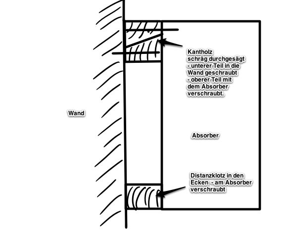

Ich würde das Auflager ganz oben am Absorber anbringen.
Als Befestigung würde ich ein Kantholz nehmen das schräg durchgeschnitten wird. Dann kann man den Absorber einfach einhängen.
Die Abmessungen von Kantholz/Klotz bestimmen den Wandabstand. So ähnlich hat man früher Wandschränke aufgehängt.
Das Bild ist ein seitlicher Schnitt, natürlich nicht maßstäblich ...
Clemens
so ähnlich befestigt man auch die schweren holzdiffusoren von RPG an der wand... simples patent eigentlich das gut funktioniert.
