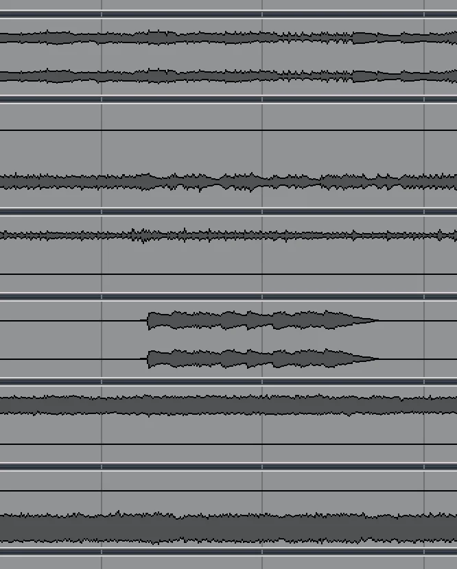

Beim solo hätte ich gerne mehr Stereobild bzw. Weite.
Sag mal, die Spuren die du exportiert hast waren ja durchweg Stereo Spuren, - da hätten natürlich auch mono Spuren gereicht bzw. diese wäre einfacher im Handling.
Die Instrumente sind alle entweder in der Mitte, komplett links oder rechts gepannt.
Dein Mix wird aber natürlich nicht zwingend weiter oder luftiger wenn du alles hart links und rechts verteilst.
War das das Panning deines Mixes ?

Ne das sind im original alles mono spuren. Keine ahnung was cubase da wieder exportiert hat.
Die Acoustic Spuren habe ich so hart gepannt weil ich die an nen Send Kanal (reverb) schicke der genau auf die andere Seite gepannt ist
Reaktionen: BLUE-S-MAN
Ich vermute Cubase hat nur das gemacht was du Cubase gesagt hast was es tun soll ;)
