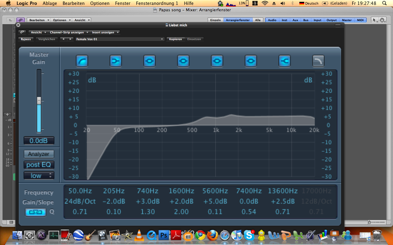

sooo
Ich würde bei 1.5 kHz auch nich was andicken.
das ist der eq von der stimme

ich habs mal fix etwas bearbeitet:
EQ vox (der EQ ist z.T. dynamisch):
EQ acc (hab nur spur 1+2 verwendet, im bassbereich auch dynamisch):
ansonsten ist jeweils noch etwas kompression drauf & hier & da ein paar kleine "andicker".
