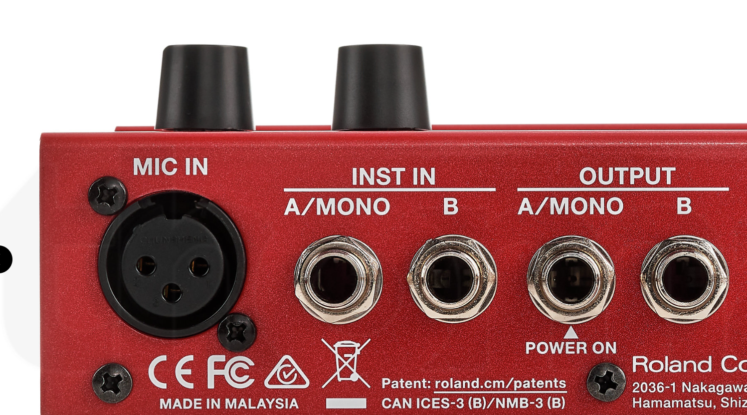

Hi zusammen,
ich werde noch wahnsinnig, denn ich suche immer noch nach DER Verkabelung für kleine Live Gigs mit meinem Looper.
Ich nutze den RC-500 und der hat schon eine Menge Routing Optionen aber genau die, die ich brauche kann er NICHT!
Was ich generell will:
Ich möchte das Mikrofon und die E-Gitarre jeweils separat in der Lautstärke anpassen können. Wenn ich Beides direkt über den Looper anschließe hat das einen Haken, zu dem ich gleich komme.
Die Westerngitarre ist problemlos, weil ich die nicht loope, die läuft quasi auf einem Dritten Kanal nebenher.
In der Theorie ist dafür meine JBL IRX One Säule top geeignet, weil die Säule drei Kanäle hat. Dann könnte man nämlich Folgendes machen:

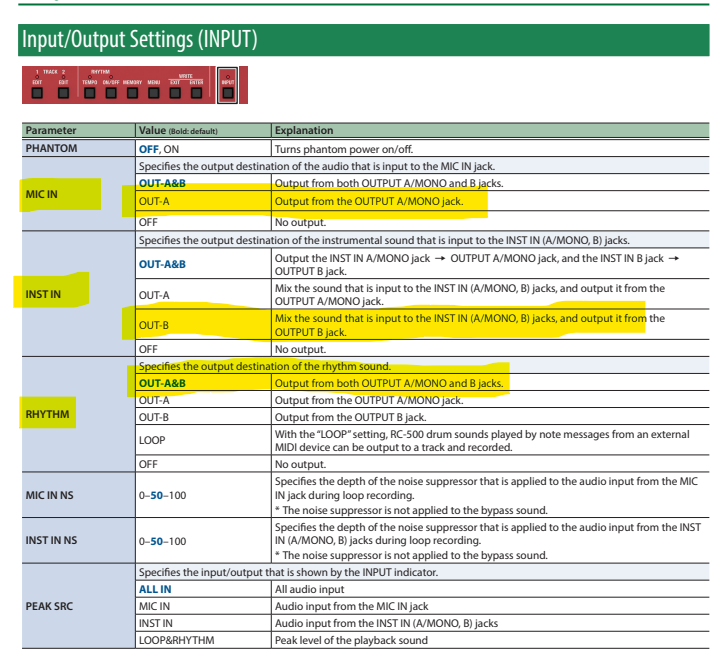

Was ich vom RC-500 will:
Gesang soll über den OutupA ausgegeben werden, Die Instrumenteneingänge über OutputB.
Entsprechend ginge dann OutputA in CH1 der JBL, OutputB in CH2 und die Westerngitarre in CH3.
So könnte ich alle drei Kanäle separat einpegeln, direkt on the fly.
Da gibt es nun Möglichkeiten über das Input Routing des Loopers, da kann man das auch genau so einstellen.
Das Problem dabei:
Das betrifft nur das direkte durchschleifen des Signale durch den Looper, NICHT ABER die Ausgabe vom gelooptem Material!
Hier muss ich mich entscheiden, wie der Output von Track1 und Track2, also den eigentlichen Loops, geroutet werden soll.
Vorher muss ich noch festlegen, was überhaupt geloopt werden soll, also nur MIC, nur INSTRUMENT A/B oder BEIDES
Ich kann aber an der Stelle eben NICHT sagen, dass er den Input vom MIC an A und Instrumente an B ausgeben soll. Es geht nur entweder oder, oder eben alles. In der Praxis heißt das, dass ich beim Singen und Spielen dann eine saubere Trennung auf die Kanäle habe, aber sobald ein Loop dazu kommt, spielt der auf CH1 UND CH2, weil es eben vom Looper so ausgegeben wird.
Das ist in der Praxis total ätzend, weil dann die Loop Pegel nicht zum LIVE signal passen, sie sind nämlich dann lauter.

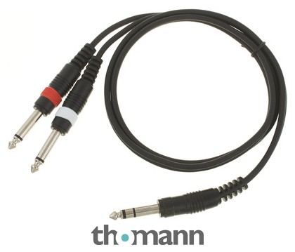

Welchen Xenyx hast du?
Ich sehe im von dir geposteten Manual daß der wohl Insert Buchsen hat.
Da könntest den Looper mit nem Y-Kabel einschleifen.
Ich kann allerdings gerade nicht denken ob das zusammen mit dem restlichen Ansatz hinhauen würde.

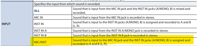

Ich habe jetzt auch die Einstellung im Looper gefunden, mit der ich das sauber trennen kann:
GENERELLE Input Settings (Hat nur Effekt auf den direkten Signalweg, also quasi der Bypass)
TRACK Input Settings (Also das wohin ein Loop, ausgegeben wird)
DAS war der Schlüssel, weil der auch einen Loop aufteilt nach A und B
So kann ich Mic und Gitarre direkt über den Looper anschließen, kann die Outputs des Loopers auf zwei Monokanäle am Pult legen und habe dann an einem Kanal das Mikrofon und am anderen Kanal die Gitarre.
Das ist so wichtig, weil ich nun für das Live Signal und das Loop Signal Stimme und Gitarre einzeln anpassen kann, auch NACH einem Loop!
Die Track Fader am Looper beziehen sich nur nur auf das Summensignal des Tracks, also A UND B aber der Fader ist trotzdem wichtig, weil ich damit das Verhältnis von Looplautstärke und direkter Ausgabe anpassen kann, ebenfalls auch NACH einem Loop.
Damit kann man auf das Pult verzichten, bzw. so kann ich auch die JBL IRX One mit ihren drei Kanälen perfekt nutzen.

Ok, scheinst es ja gelöst zu haben, aber der Vollständigkeit halber:
Wo greift man denn das Signal der Insert wieder ab?
Das geht über das Y-Kabel wieder zurück.
Der eine Stecker von dem verlinkten Kabel hat zwei schwarze Ringe, d.h. es ist 'balanced'/'stereo', Begriffe nicht so passend), der kommt in die Insert-Buchse vom Mixer, die anderen beiden (1 schwarzer Ring/mono/unbalanced) jeweils in in und out vom Looper).
