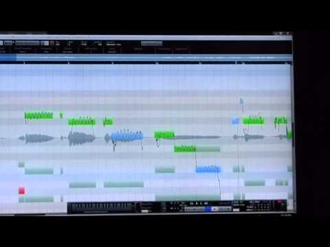

Tsching wrote im Steinbergforum:
"Wenn es um Timingkorrekturen von Gesangsspuren geht, das kannst Du auch im VariAudio-Editor machen.
1) Alle zu bearbeitenden Audio-Events anwählen und doppelklicken
2) im VariAudio-Editor kannst Du die Segmente aller angewählten Events parallel bearbeiten, indem Du die durch Segmentanwahl oder Anwahl in der Kopfzeile des Editors umschaltest
3) VariAudio bietet Tonhöhenbearbeitung und (!) Warp-Anpassung für Timing-Korrekturen."
Das nehm ich z.B. auch oft und gern bei Vocals, völlig ausreichend wenn man im kleineren Tonhöhenrahmen arbeitet, steht es Melodyne u.a. in nichts nach.

Das ist schön und gut, aber beim alignen von gedoppelten Spuren hast du die Segmente in einem Editor übereinander liegen, da sie die gleiche Tonhöhe haben.
Ist sehr unübersichtlich bei Dopplungen.
Im Tsching Screenshot siehst du einen Chor, da ist es übersichtlicher.
Ich fände eine Warping Möglichkeit im Arrangement bei Cubase (wie bei Studio Onemit dem Bend Tool) viel übersichtlicher.
Naja, du kannst ja zwischen diesen ja umschalten, und wenn sie direkt optisch übereinander liegen ist es ja auch gut, diese aufeinander anzupassen. Multiwarp wäre aber auch in diesem Falle interessant und eine schöne Erweiterung, dem stimme ich zu.
