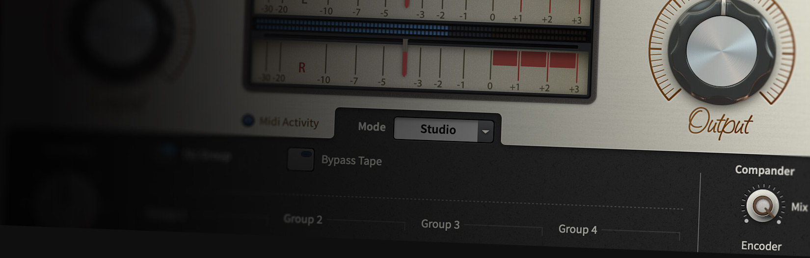

Es gibt auch ein Dolby A Plugin von einer anderen Bude, ich finde es aber irgendwie nicht.
evtl. das:
Oder der hier, auch aus Italien:
In U-he Satin ist auch ein Decoder für "NR encoding type" enthalten. Wenn man den zufällig vorliegen hat, mal testen. Aber soll ja auch sonst ein prima Teil sein.
