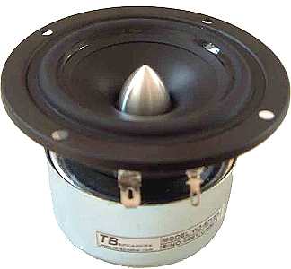

bzgl. Phaseplug: die Kirsch TMTs der Q6 und Q8 haben welche. Die Tyler, der Optik nach wohl auch...
Phaseplug kenne ich nicht von HT. Vielleicht reden wir über zwei unterschiedliche Sachen...?
Ich meine sowas:
wir meinen beide das selbe. so kann es beim horn aussehen:
Ist es das gleiche?
Zitat Wikipedia: "Davon unterscheiden sich Phase-Plugs zweiter Art, die bei manchen frei strahlenden Konuslautsprecherchassis anstelle einer Staubschutzkalotte auftreten. Während die Staubschutzkalotte fest mit der Membran verbunden ist, sitzt der Phase-Plug zwar an derselben Stelle, ist jedoch fest mit dem Polkern des Lautsprechers verbunden und bewegt sich demzufolge nicht."
http://de.wikipedia.org/wiki/Phase-Plug
Ich denke, die beiden Varianten haben unterschiedliche Aufgaben...
ich kann mir nicht vorstellen, dass das so ganz 1:1 übertragbar ist. wenn ich via chassis zurückversetze erreiche ich nach meinem verständnis eine konstante gruppenlaufzeit für den hochtöner. elektrisch variiert die gruppenlaufzeit aber über der frequenz - umso stärker, je steilflankiger das filter ist bzw. abhängig vom filtertyp (bessel, butterworth, linkwitz, etc.).
wie eihts aus mit allpassfilter?
@ Akai31
Ich denke, der Phase-Plug bei nem Konuslautsprecher hat keine.
Oder nur die, verkaufsfördernd zu wirken.
Alleine die Begründung, die der Wiki-Author ja auch wiedergibt, dass der Plug die Wärme besser von der Schwingspule abführe ist ein grosser Humbug. Diese Ansage trifft schon eher auf ne Aluminium-Staubschutzkalotte zu, aber nicht auf einen kleinen Metallpenökel, der auf einen fetten Magneten aufgeklebt ist.......
