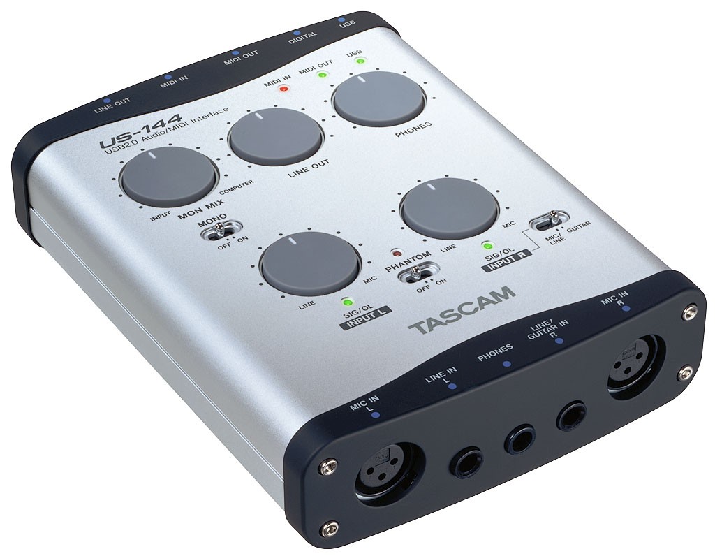

Hab verstanden.Ich habe diese Soundkarte: Tascam US-144
Wird sie nicht reichen?

Nur ich verstehe nicht ganz warum ich noch die Firewire Karte brauche.Zur zeit habe ich einen kleinen Behringer Mischpult der an meine Soundkarte (Tascam 144) angeschlossen ist.Was macht dieser Firewire genau?
Wenn Du unbedingt einen Mixer willst, dann reicht Dir ein Linemixer für Deine Zwecke, dazu mußt Du nicht unnötig Preamps etc. mitbezahlen. Ansonsten geht das - wie auch schon einige geschrieben haben - ganz locker ohne Mischpult mit einer "größeren" Soundkarte (also mehr Ins und Outs...). Ob diese Karte dann am PCI, USB oder FW dranhängt ist von der Funktionalität her erstmal egal. Solange Deine Soundkarte nicht genug Eingänge gleichzeitig schafft (und das ist für Dich mit der Tascam so nicht der Fall) nutzt es Dir auch nichts ein Mischpult davorzuhängen.
