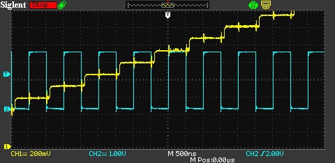

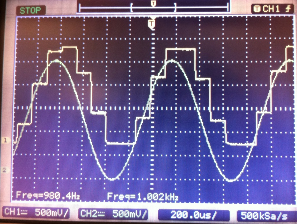

Für alle Zweifler mal ein Bild einer Output Voltage eines ungeglätteten DA Wandlers

Hat das jemand bestritten dass es das gibt? Analoges Zwischensignal aus einem ZOH, bevor der Glättung.
Aber nicht alle DACs arbeiten so, und im Audiobereich wohl die allermeisten nicht, diesen einen Spezialfall zur Allgemeinheit zu Erheben ist doch das Problem hier. Und nur weil irgendwo an der Ausgangsstufe es so ein Signal gibt, heißt das noch lange nicht dass es überall in der Signalkette so aussieht. Wie dein Audiosignal auf dem Bus eines PCs aussieht, das wissen wir doch wohl alle nicht.

Exactamente. Ja, one-hit-wonder bestreitet ja dass es die Stufen überhaupt irgendwo gibt.
Da hast du Recht, da aber im PC ebenfalls Spannungen vorliegen, die getaktet und diskret geschaltet werden, ist das Stufenbild für die digitale Welt eigentlich die naheliegendste Visualisierung. Mehr wollte ich ja gar nicht vermitteln.
