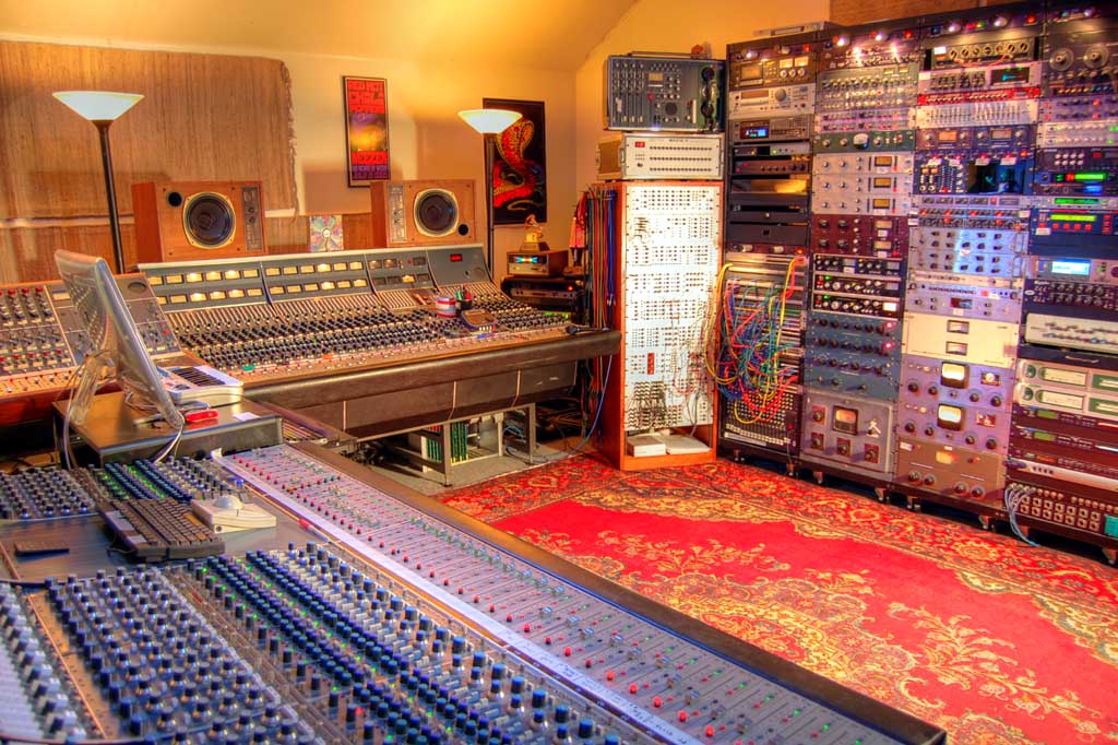

Habe jetzt nicht alles zuvor hier gelesen.
Nur so viel: Andrew Scheps (früher riesige Neve Console & nobelstes Outboard) mischt seit geraumer Zeit ausschließlich: ITB.
Das sagt ja schon alles. Oder. ;-)
Echt? Der hat das ganze Zeuchs da nur als Show rum stehen?
http://punkerpad.com/
