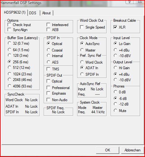

die einstellungen der rme karte habe ich [g=438]standart[/g] gelassen außer den haken bei breakoutkabel weil ich eins dran habe muss ich da sonst noch i-was verändern ?input und output ?

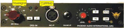

Am Preamp ist keine rote lampe was nun?woran seh ich am preamp ob es clippt

Der Input Level sollte auf +4 dBu stehen wenn du den Pre symmetrisch (über [g=15]XLR[/g]) verkabelt hast. Wenn unsymmetrisch (Klinke), dann -10dbV. Das musst du dann jeweils selber einstellen.
Beim Ausgangssignal kann ich die keine Antwort geben, da müsste ich wissen, was du da als Abhörlautsprecher benutzt.
... doch, hat er!

also mach ich folgendes :preamp den [g=105]gain[/g] ganz zurück drehen dann ins mic rappen und den [g=105]gain[/g] dabei hoch drehen bis die gelbe lampe leuchtet(blinkt) dann haben wir schon mal das richtige mic signal im preamp ,dann müssen wir den output so einstellen das es im hdsp mixer nicht übersteuert ist das so richtig?
  • #48
Ja.
Aber nicht nur nicht uebersteuern sondern auch nen [g=284]headroom[/g] lassen (6db).
