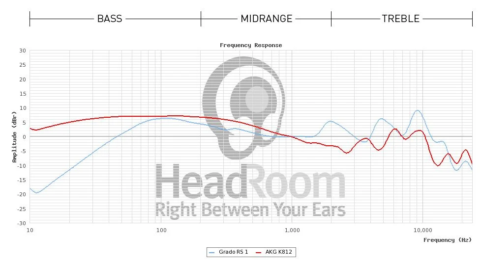

also wenn die Kurve für den 812er stimmt, ist es der absolute Horror. Air hören? obere Mitten hören? Überspitze digitale Sounds hören? Wie ich schon sagte, teurer = besser? nä.
Sogar ne Adam A7 Billigbox verweist solche Kurven auf die billigen Plätze.
Aber zugegebenermaßen kann man den 812er mit einem einzigen EQ Filter breitbandig korrigieren ;). Bleibt aber noch der Airbereich.

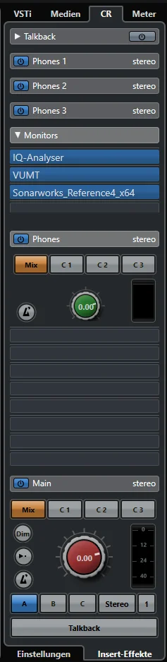

Hab vorhin Reference 4 Headphones mal angetastet und fand’s gar nicht so übel.
Kann man ja auch über den Controllroom in Cubase einschleifen... Hat einer von euch nen Plan, ob man das auch so einrichten kann, dass die Speaker unbearbeitet wiedergeben und nur der Kopfhörer bearbeitet wird?
Kann über die VST Einstellungen zwar „Phones“ anlegen, aber mit der Kanalzuweisung klappt es irgendwie nicht.

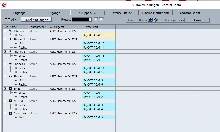

Ja, in Cubase ist der Controlroom natürlich prädestiniert dafür - da liegt es bei mir auch. Jeweils unterschiedlich für die verschiedenen Monitore. Genau so geht es auch mit den Phones. Einfach dort insertieren.
Je nach Audio-Interface musst du dann in der Routing-Software des Interfaces noch die Verknüpfung richtig zuweisen, sodass die Kopfhörer aus dem jeweiligen Cubase Controlroom Ausgang gespeist werden. Welches Interface hast du denn?

Ich hab mal ein paar Screenshots gemacht wie es bei mir aussieht:
Ich weiß nicht wo jetzt beim Mackie die Kopfhörer sind, aber ich nehme an das 1+2 die Boxen und 3+4 der Kopfhörerausgang sein wird. Am besten probieren und wenn es nicht klappt im Manual nachschlagen.
Die Messung der Frequenzgänge bei Kopfhörern ist recht komplex und die Interpretation der Kurven ebenfalls...;)
Und die A7 solltest du dann natürlich auch inklusive Raum messen!

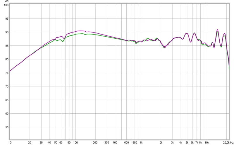

Wie misst man solche KH Frequenzkurven? Mikro im Mittelohr? Gehörgang eines Durchschnittsmenschen gemodelt? Was ist mit der Impulsgeschwindigkeit in den verschiedenen Frequenzen?

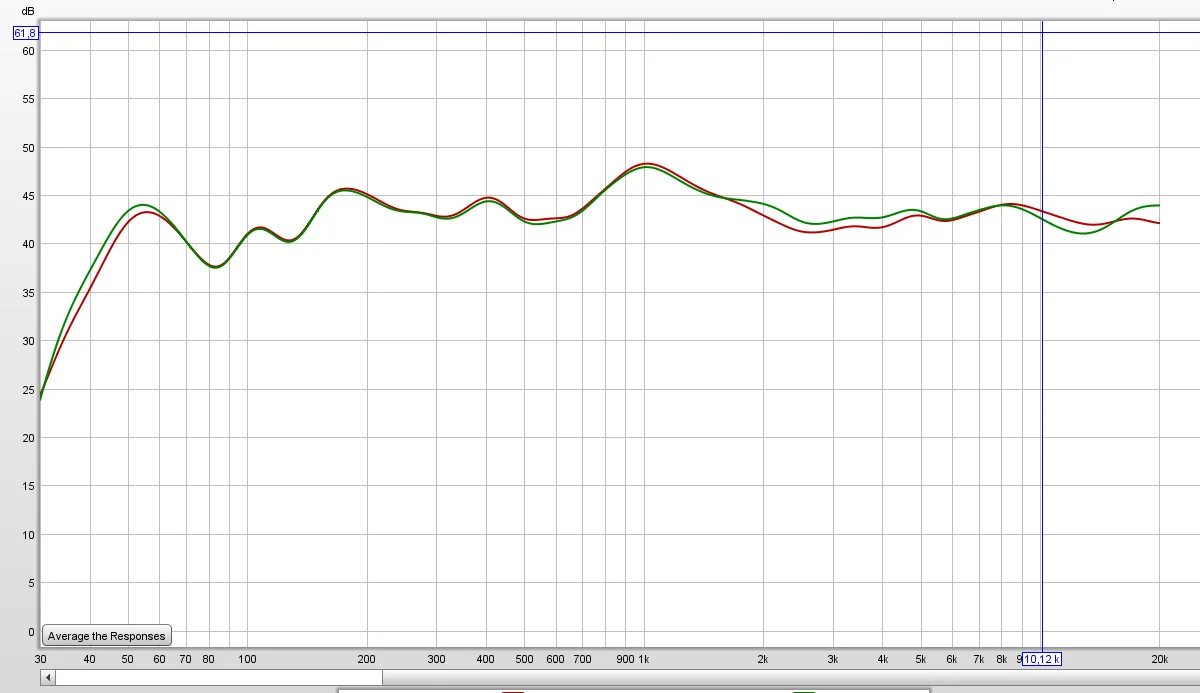

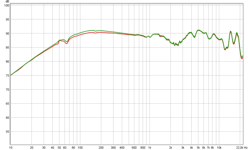

Also der Frequenzgang der 812 so wie dargestellt kommt mir gesmoothed vor, wahrscheinlich Terzband.
Wenn ich das gleiche mit den Adams mache (Terzbandsmoothing), sind nur meine Zweitabhöre und stehen rechts am Keyboard, kommt folgendes raus:
Da kackt das Airband nicht ab.

Mannometer, wie man misst, weiss ich genauso wie viele andere hier. REW anschmeißen, dann messen. ;)
Linker Speaker, rechter Speaker. Und der Low Mid Bereich alleine ist schnuppe, alles zusammen muss passen, von ca 40 Hz bis 18 kHz. Ich will erstmal ne Aussage, daß der KH mit 1/24 smoothing gemessen wurde und nicht mit 1/3.
Gemäß Kurve fehlt dem KH das Airband. Wenn das Gehör irgendwas kompensiert, dann muss das schon in die Kurve reingerechnet werden, um überhaupt optisch aussagekräftig zu sein, ohne daß ich da noch was reininterpretieren muss. :) Mein Raum ist treated, und demnächst noch ne Ecke weiteroptimiert.
