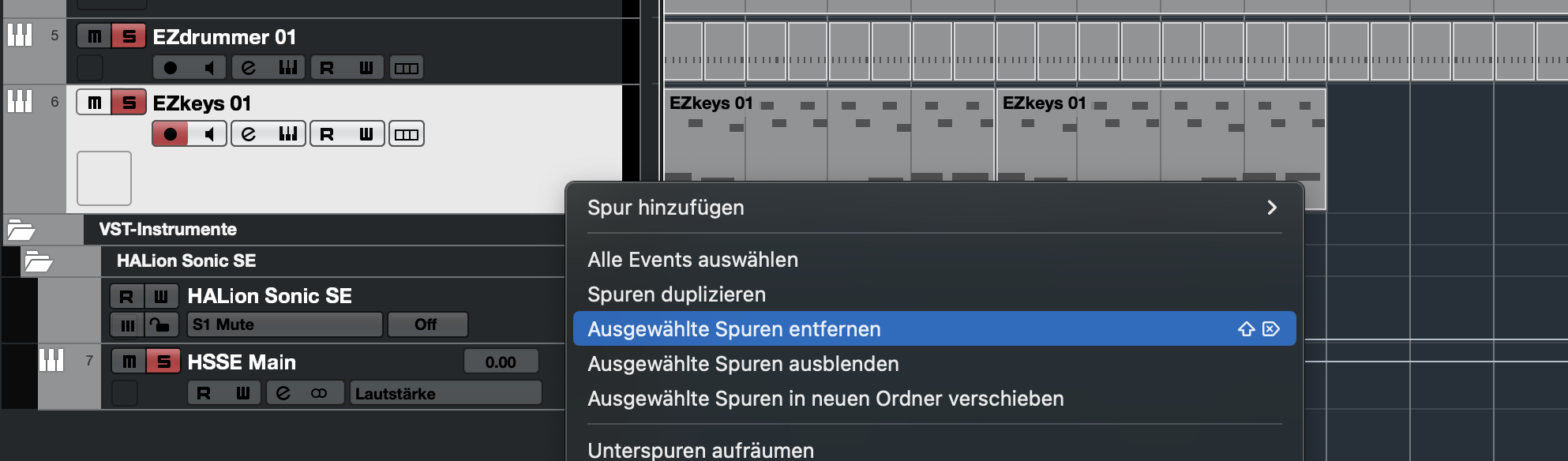

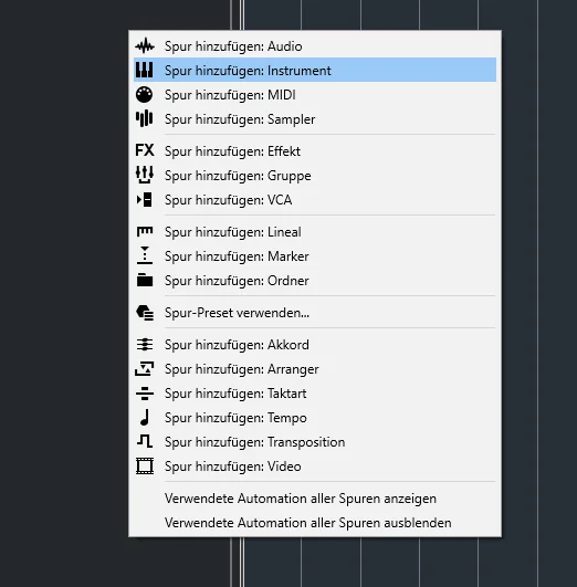

Ich bin gerade etwas verwirrt. Ich habe mir eine VST Instrumentenspur mit ezKeys angelegt.
Passt soweit, darin kann ich Midi Events erzeugen und die Sounds werden korrekt erzeugt.

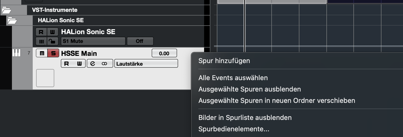

Nun habe ich gesehen, dass es da noch ein weiteres VST Instrument gibt, das hab ich wissentlich gar nicht erzeugt ?
Irgendwie scheint sich das auch etwas anders zu verhalten - Beispielsweise kann ich es nicht so einfach löschen.
Auch kann ich in die Spur keine midi Events hineinkopieren - z.B. de von der oberen ezKeys Spur.

Hi,
bitte helft mal eben einem älteren Mann über die VST-Strasse ..

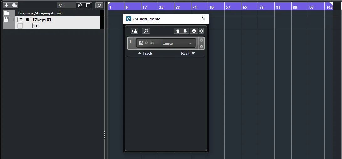

Was geht denn da nun ab ?

hsse ist halion sonic se.
der scheint standardmäßig benutzt zu werden, wenn man ein midi file in die daw zieht.

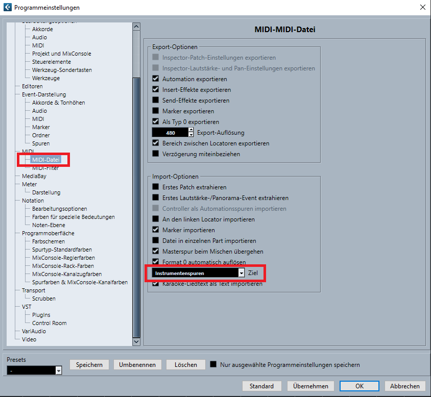

bin schon ne weile kein cubase nutzer mehr, aber es sollte gehen, wenn man unter Datei/Programmeinstellungen/MIDI/MIDI-Datei/ Optionen beim Importieren/ das ziel ändert, bzw. den hsse rausnimmt.
Reaktionen: SteinHal und RudeRudi

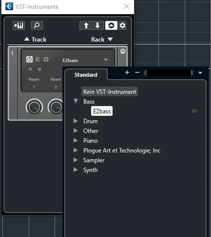

Ich denke ich habe vorher einen MidiPart in eine neue Spur gezogen - und dann hat er mir wohl das HALion in das Rack gepackt, die Spur hab ich vermutlich beim Herumprobieren wieder gelöscht, das Instrument im Rack ist geblieben.
Habe eben spaßeshalber noch ne Orgel in das Rack gepackt.
Nun verstehe ich nur den Unterschied noch nicht so ganz zwischen den VSTs im Rack und die im Track sind.
Oder anders rum, - wie bekomme ich die denn wieder aus dem Rack raus ?

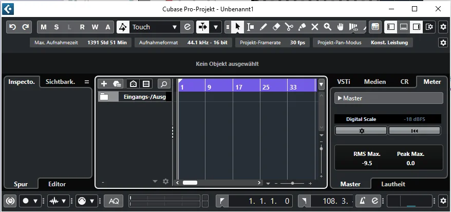

Folgende Konfiguration verwende ich
EDIT:
Wenn man Instrumentenspuren einstellt, wie oben im Bild, wird eine Instrumentenspur angelegt, wenn man Midi importiert, das ist meine Empfehlung.

Auf den Instrumentnamen klicken un kein VST Instrument anwählen

Dank Euch, - bis hier her passt das mit Euren Erklärungen.

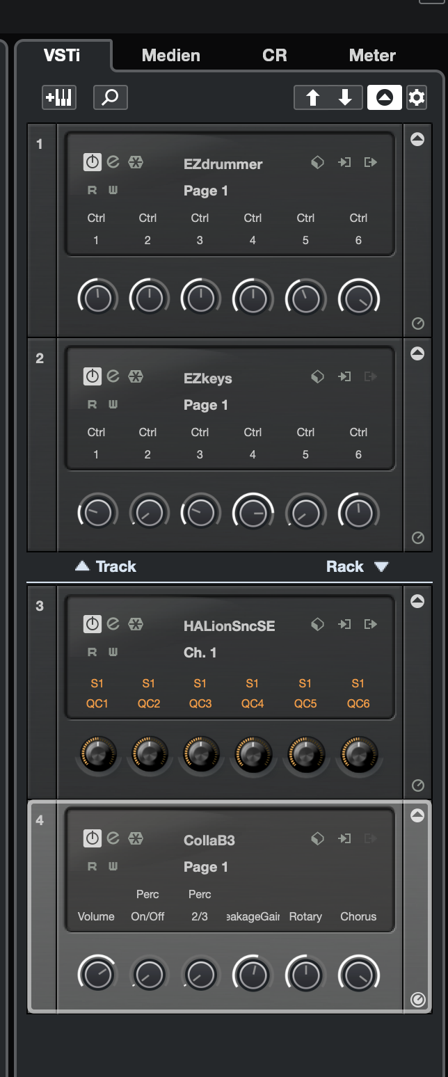

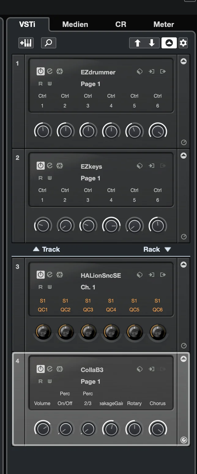

Halion ist multitimbral, deshalb hat er eine MainSpur. Die anderen sind quasi MidiSpuren für die einzelnen Slots oder Kanäle.
Das F11 Rack spiegelt die "Hardware".

Das F11 Rack brauche ich nicht und ich fummle auch nicht mehr im Inspektor rum, um ein VSTi einzusetzen oder auf einer Instrumentenspur auszutauschen.

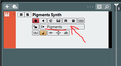

Ich mache das einfach und schnell im Trackheader. (wenn ausgeblendet, Rechtklick "Spurbedienelemente", einblenden)
Da kann man das VSTi reintun, die Auswahlliste erscheint.
