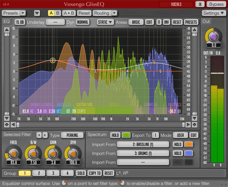

Neee... ich will nicht den "Matsch" aus Kick und Bass sehen sondern die Kanäle gleichzeitig, allerdings in getrennten Farben.
Geht aber wohl nicht mit SPAN... dafür aber mit GlissEQ:

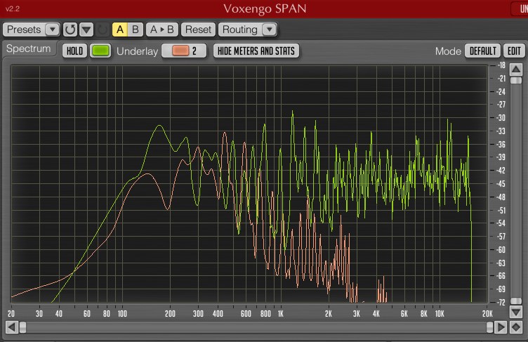

Mit SPAN...
Zum Beispiel die 2te Spur auf Kanal 3 und 4 der Spur mit SPAN drinnen routen und im Routing entsprechend auswählen.
Mixerkanal 1: Kick - SPAN Out3 -> C
Mixerkanal 2: Bass - SPAN Out4 -> D
Mixerkanal 3: SPAN In3 -> C
Mixerkanal 3: SPAN In4 -> D
Zeigt leider gar nichts an...
Es ist bei Routing Fragen natürlich immer auch sinnvoll seinen Sequencer anzugeben ;-)
lg...
Wie gesagt, auf 3/4 der jeweiligen SPUR wäre die einfachste Variante, dann reicht es in Span Input 3/4 (oder C/D) auszuwählen.
