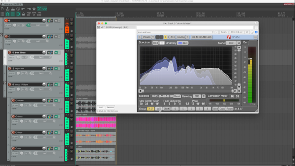

hab gerade mal schnell ein kleines screenvideo zum handling vom voxengo span plugin in der freien version gebastelt,
das man zum mehrspur monitoring benutzen kann.
das mehrspur-monitoring hilft dabei rauszufinden, wo man sich überlagernde frequenzen entfernen oder hinzufügen könnte, um einzelne spuren transparenter zu machen.
wenn jemand ne idee hat, wie man mit einem 2-kanal-audiointerface 4 spuren gleichzeitig anzeigen lassen kann,
bitte raus damit... ich habs auf die schnelle nur mit 2 spuren geschafft. (immerhin...)
mit der span-proversion klappts bei mir auch mit 4 spuren.
(bitte aufs bild klicken)
Hat wer diese Frage verstanden?
Reaktionen: jet2
:smil451c7211b9e19: vielleicht war die frage etwas undurchsichtig...
ich hätte gerne mit der span freeware 4 kanäle gleichzeitig mit unterschiedlichen farben dargestellt. (wie bei span plus)
das habe ich mit den routing-möglichkeiten der freeware nicht hingekriegt.
denke, das lag daran, dass das audiointerface, das ich benutzt habe, nur 2 kanäle hat.

Hat die Zahl der Spuren, die dargestellt werden können wirklich was mit dem Audiointerface zu tun oder einfach mit dem internen Routing von Spank? Weil die Pro Version kann ja offensichtlich vier. Das von mir erwähnte Claro kann so viele Spuren darstellen wie man will.
Was man mit dem 2 Spur Span alternativ machen könnte ist ggf. einfach mehr Instrumente zusammenrouten dass man am Ende nur 2 Stems hat. Was natürlich wiederum wenig Aussagekraft hat.
