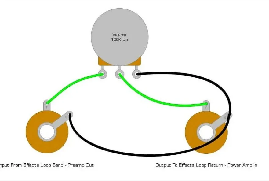

ich habe eine Frage zu meinem DIY Volume Pedal.
Ich habe verschieden Potis getestet.
Problem ist das selbst wenn ich mein Peavey 5150 nur auf Volume 2 habe ich das Pedal Poti bis fast ganz aus drehen muss damit es einigermassen geht.
Ich bräuchte also ein Poti mit dem ich Volume noch weiter runter regeln kann.
Was für ein Poti brauche ich hier?
Danke euch
Hast Du auch mal ein logarithmisches Poti getestet?
Das sind eigentlich die klassischen Lautstärkeregler.

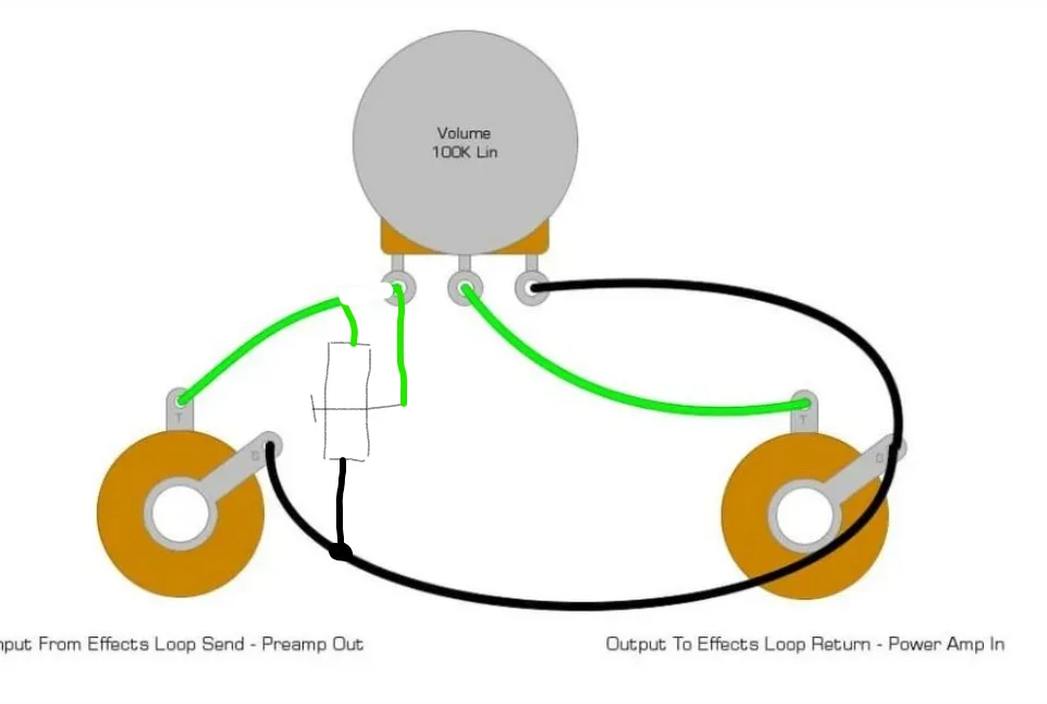

Ansonsten kannst Du auch einen Widerstand zwischen Pedal-In und Poti schalten.
Bei welcher Poti-Position (Winkel) ist denn Dein gewünschter Max-Pegel erreicht?

Hi
Also das der amp ist auf Volume 2 und das Poti ist zwischen null und eins 😬
Welchen Widerstand würdest du dafür wählen ?
Log Poti Probier noch 👍🏼
1 MOhm würde ich nehmen, auf jeden Fall größer oder mit einem extra Widerstand in Reihe.
Reaktionen: painkiller
Du könntest vor das eigentliche Volume-Poti mal einen Trimmer (100kOhm) schalten und damit den Max-Pegel justieren.
Habe es eben mit einem 100k Log Poti getestet und das brachte den gewünschten Effekt :)
Mega !! Ich danke euch für die schnelle Hilfe....
