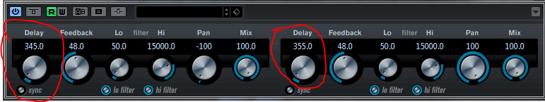

für Vocals 1/8 Stereodelays, allerdings so:
Bspw. links 1/8 und rechts 1/8 Delay, allerdings als um 10-20ms verzögertes Delay.
Kann man machen, um Breite zu erzeugen. Ich würde allerdings empfehlen dann eine Seite +5 bis 10 ms und die andere Seite -5 bis 10ms. Wenn man nur auf einer Seite so verfährt klingt das mitunter out of time.
Bisher hat das immer gut gepasst, wobei 10ms Versatz oft ausreicht.
Wenn eine Seite auf dem Grid sitzt und da das delay kommt, ist das vom Timing her sauber, das andere was später kommt fällt da gar nicht auf, das ist eher wie ein Echo des anderen Delays.
Beide Delays wie von Dir vorgeschlagen (minus auf der Einen und plus auf der anderen Seite) zu versetzen, habe ich noch nicht auf Vocals gemacht, muss ich mal probieren.

Upps, sorry, ich meinte 1/8 Delays (habe ich oben geändert).
Hier ein Screenshot wie man es machen kann...
Wobei ich das aber auch schon mit 1/4 Delays gemacht habe.
