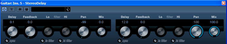

Das hängt von dem Delay ab wie man das einstellt. Mal angenommen du hast ein Stereodelay ähnlich dem was in Cubase drinnen ist...
Der eine Kanal in der einen Delayline ganz nach links und die andere Delayline ganz nach rechts. In dem einen Kanal auch die Delayzeit auf "0" und den Mix auf 0.
In der Anlage mal ein Bild wie es mit dem Cubase Delay aussieht, hier bei 12ms.

bei mono-vocals bleibt diese einstellung aber auch so, wie auf dem screenshot, oder?
1ms? Mmh... also mit dem Cubase Delay klingt das nicht bei 1ms. Da ist die Verzögerung zu kurz sodass es komplett auf dem einen Kanal zu hören ist. Bei ca. 8ms fängt hier der Hase an zu hoppeln.
Die Einstellungen gelten natürlich auch für Mono :) Die [g=422]Gitarre[/g] in den 4 Beispielen ist eigentlich Mono ;)
Also ich hoer bereits bei einer ms das es den Sound nach Links zieht.

Ja genau, ich stand nur gerade auf der Leitung :) Ganz genau das ist das mit dem Haas-Effekt.
Ob nun 12 oder 8ms oder vielleicht auch weniger ist halt Geschmackssache. Ich finde es so bei 12ms eigentlich Ok.
