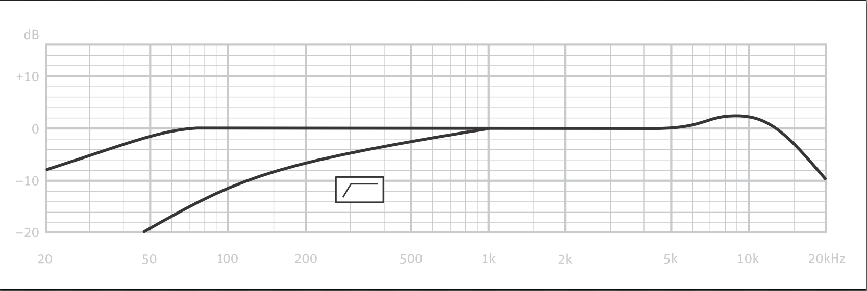

Yepp, geht später hoch (ab 7-8 Khz bei der alten Version) als bei der neuen U87AI Version (Niere):
Insgesamt hat die alte U87 Version eine leicht flachere und später einsetzende Erhöhung in
den Höhen.
Wieder was gelernt.
genau, und nicht nur das, wenn man sich selbst die groben Frequenzkurve anschaut, hat das neue Ai, neben dem viel früher einsetzenden Höhengain, auch 2-3 dB (!) mehr Anhebung am höchsten Peak als das alte Ur-87er. Und das kann ebenso sehr viel ausmachen, wie wir alle hier hoffentlich wissen. Und das ist auch alles das, was sich damals feststellte: das alte ist einfach neutraler, ehrlicher. (Und genau diesen Sound bevorzuge ich halt gern)
Das neuere Ai geht - wie auch das TLM 103 - viel früher in die Höhen. Das 103 bekanntermaßen noch mehr als das Ai. Das sind einfach die > Kapselunterschiede. Mit Altertum, Verdreckung, Abnutzung etc. hat das jedenfalls nichts zu tun beim alten U87er: Denn es klingt einfach anders in den Höhen. Das ist ein Fakt.
