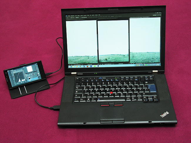

Witzige Lösung, nicht nur für unterwegs - hiermit kann man sein Smartphone als zusätzlichen Monitor mit ans Notebook hängen...
Info: https://www.chip.de/news/2.-Monitor-mit-Tablet-oder-Smartphone-kostenlos_99223043.html
App: https://play.google.com/store/apps/details?id=ph.spacedesk.beta&hl=de
Foto aus:
https://www.smartphone-tipp.de/technik/handy-als-zweiter-monitor/
Könnt mir vorstellen, ein altes ausgemustertes Phone oder nen Tablet ranzuhängen.
Das hat was. Schöne Idee.
