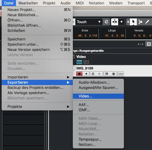

Hm, bei mir Cubase pro 10.5 sieht das so aus ..
Hast du schon das ganze Video importiert und nicht nur das Audio aus einem Video ?

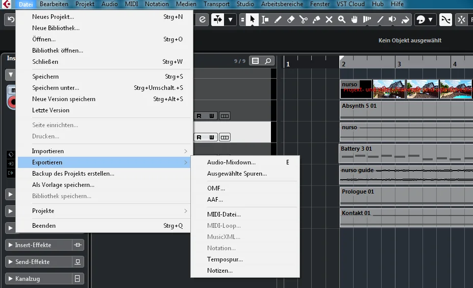

Bei mir sieht es so aus:
sorry, da muss ich leider passen ...
