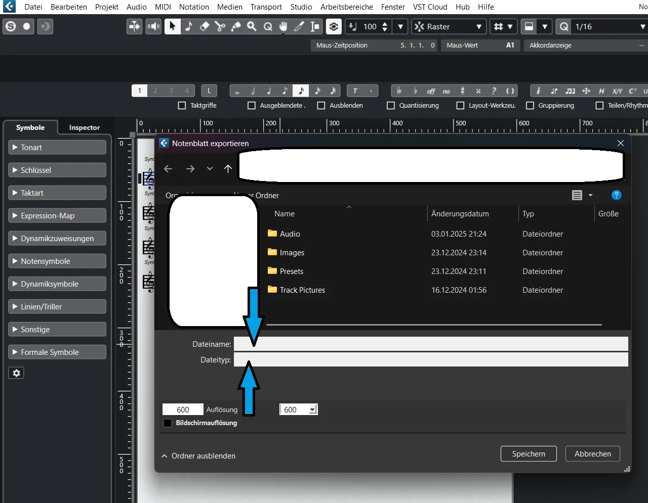

Wenn ich nun von hier aus die Notation exportieren will, kommt dieser Dialog hier und ich kann nichts in die Felder eintragen (mit blauen Pfeilen markiert). Wenn ich da mit der Maus reinklicke, passiert nichts. Wie ist es bei euch und was mache ich falsch?

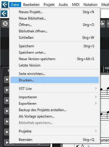

Der Export als pdf funktioniert leider nur über den Menübefehl Datei -> Drucken.
Dazu muss wie gesagt der Noteneditor den Focus haben und der Seitenmodus eingeschaltet sein.

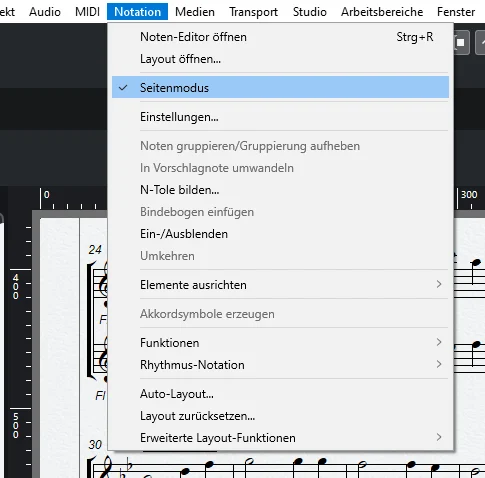

Nun denn:
Nach dem Markieren des oder der MIDI-Parts, von denen Du die Noten haben möchtest, den Noteneditor in einem neuen Fenster (nicht in der unteren Zone) öffnen und dann hier den Seitenmodus auswählen:
Den Fokus erhält bzw. behält der Noteneditor automatisch, wenn Du irgendwo in dieses Fenster klickst.
Dann Datei -> Drucken

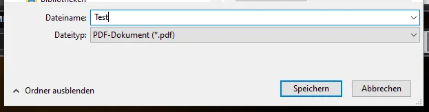

und hier den Microsoft Print to PDF-Treiber wählen:
Noch einen passenden Dateinamen angeben
und feddich
Reaktionen: asli und Kwaku

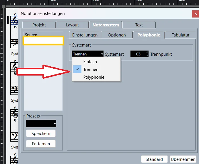

Frage an die Musiktheorie Kenner: Cubase stellt die Noten bei meinem Projekt alle auf einer 5-Linien-Bahn dar. Es ist ein eher einfaches Projekt aus nur 32 Takten. In den ersten 8 Takten gibt es nur Überlappungen, die über eine Oktave reichen.
Ab Takt 16 gibt es mehr komplexe Polyphonie, die man mit beiden Händen spielt. Es erstreckt sich über mehrere Oktaven. Außerdem ist es für Synthesizer geschrieben.
Muss es in dem Fall auf 2 Bahnen (für jeweils linke und rechte Hand) dargestellt werden?
Und wer entscheidet das überhaupt, also gibt es eine Normung je nach Instrument (in dem Fall Synthesizer).
Das soll der Dokumentation als Grafik dienen.
Ich glaube, es wäre übersichtlicher es auf 2 Bahnen darzustellen. Wie heißt diese Art der Darstellung? Ich würde es selbst in der Anleitung suchen oder ihr sagt mir, wie man diesen "Zeilenumbruch" in Cubase umstellt.
Notensysteme trennen
Falls es jemanden interessiert: Ich habe die Funktion selbst gefunden. In Notation -> Einstellungen gibt es in der Karteikarte System -> Polyphonie, die Auswahl: Einfach, Trennen, Polyphonie. Auf "Trennen" erstellt Cubase automatisch zwei Bahnen mit Bass Schlüssel und Violinschlüssel. Wunderbar hat funktioniert.

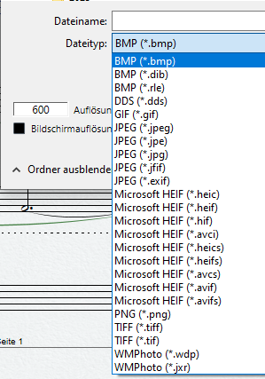

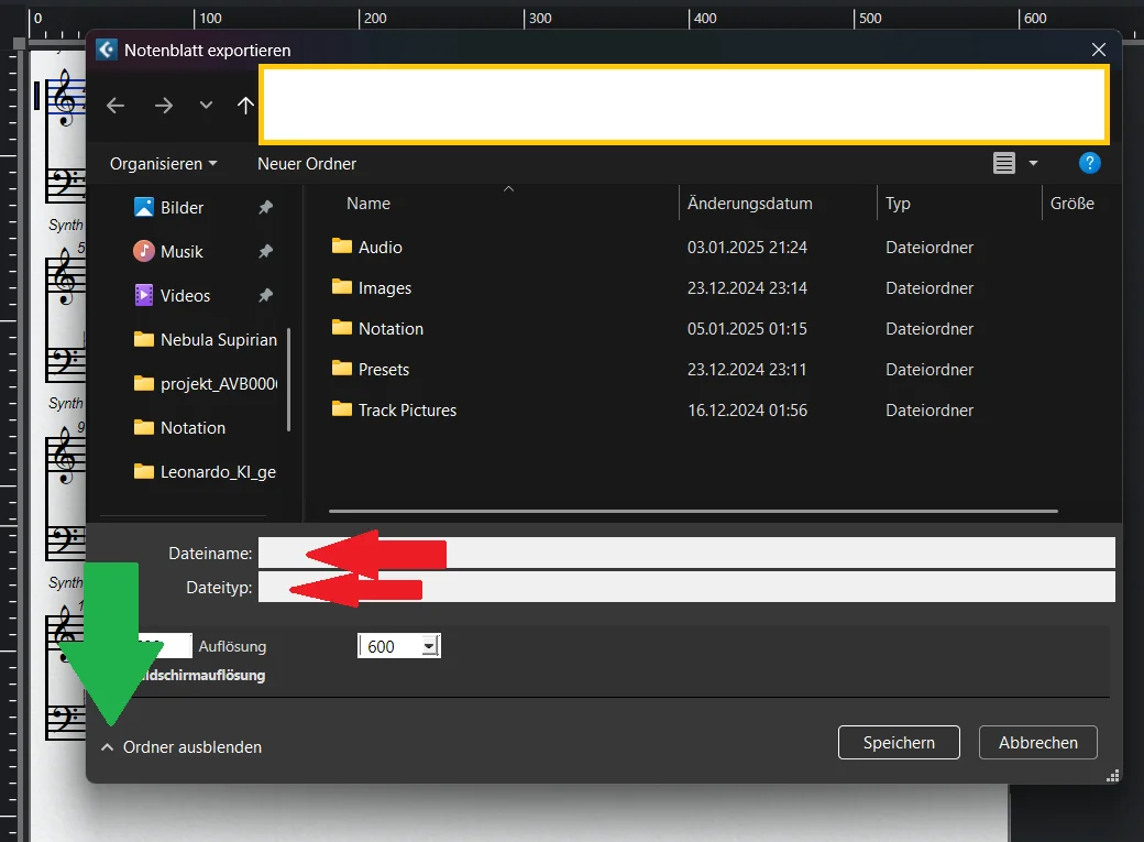

Notation exportieren als Bilddatei
Export als PDF hat ebenfalls geklappt. Allerdings habe ich einen Bug oder irgendwas stimmt da nicht mit meinen Ordnern, wenn ich die Noten versuche als Bilddatei zu exportieren, dann kann ich nichts in diese Eingabefelder eintippen bzw. auswählen (Dateiname und Dateipfad markiert mit roten Pfeilen). Wenn ich aber auf den Icon "Ordner einklappen" klicke (grüner Pfeil) und wieder ausklappe, dann gehen die Eingabefelder wieder. Hat das auch jemand? Ich glaube, das ist eine Windows Macke und hat nichts mit Cubase zu tun?
Reaktionen: akStudio
Das ist ein bekannter Bug von Cubase (bei mir und vielen anderen auch so). Allerdings wird dieses eher kleine Problem von Steinberg* nicht mehr gefixt werden, da es inzwischen (seit Cubase 14) einen komplett anderen Noteneditor gibt, der auf Dorico basiert, und der wiederum neue Bugs und Unzulänglichkeiten mit sich gebracht hat.
