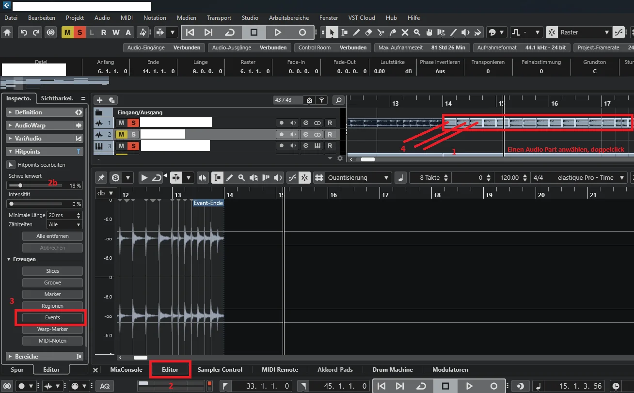

Grüß euch und frohe Ostern. Ich habe einen Drumloop und wollte gerne, dass ich die einzelnen Sounds exportieren kann, damit ich sie später in Battery usw. einfügen kann usw. Ich habe Hitpoints erstellt, aber ich weiß jetzt nicht, wie ich die einzelnen Sounds davon exportieren kann. Ich hoffe, jemand kann mir das kurz erklären. Auf YouTube auch nachgeschaut, blicke aber nicht so wirklich durch. Danke

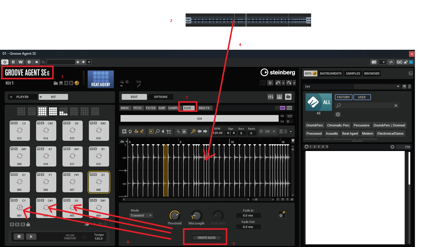

Mit Groove Agent SE 6 geht es so:

  1. Doppelclick auf die Drum Loop im Projektfenster (1)
  2. Spur erscheint unten im Editor (2) dann in den Editor klicken
  3. Im Inspector Schwellenwert einstellen (2b)
  4. Eventuell alle Slices im Editor auswählen mit der Maus
  5. Im Inspector Events betätigen (3)
  6. Drumloop wird in einzelne Parts zerteilt (4)
  7. Alle Parts auswählen, Render in Place , einzelne Events, -> Rendern.
  8. Nun sieht man die einzelnen Datei im Medienfenster und auf der Festplatte
