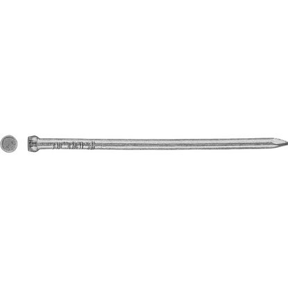

Dann drück das Teil ran an die Wand, und nagel mit Leistenstiften 2-3 unten drunter, dann rutschen die nicht ab. Das mit den Leistenstifften kannste am besten vorher machen. Lass das ne Std ca so, dann kannst die Stifte rausziehen, fertig.

Anhang anzeigen 65354 Anhang anzeigen 65355 Anhang anzeigen 65356
