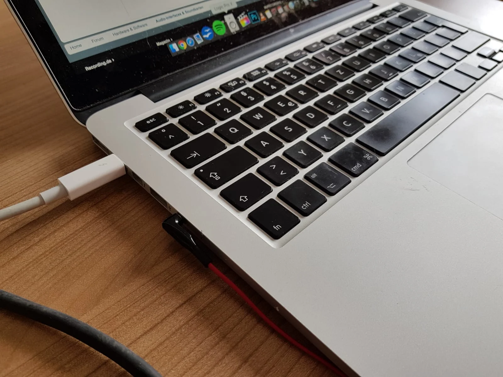

Div. Mikros über XLR --> Firestudio --> Firewire --> Thunderbold-Stecker --> MacBook Pro 2015

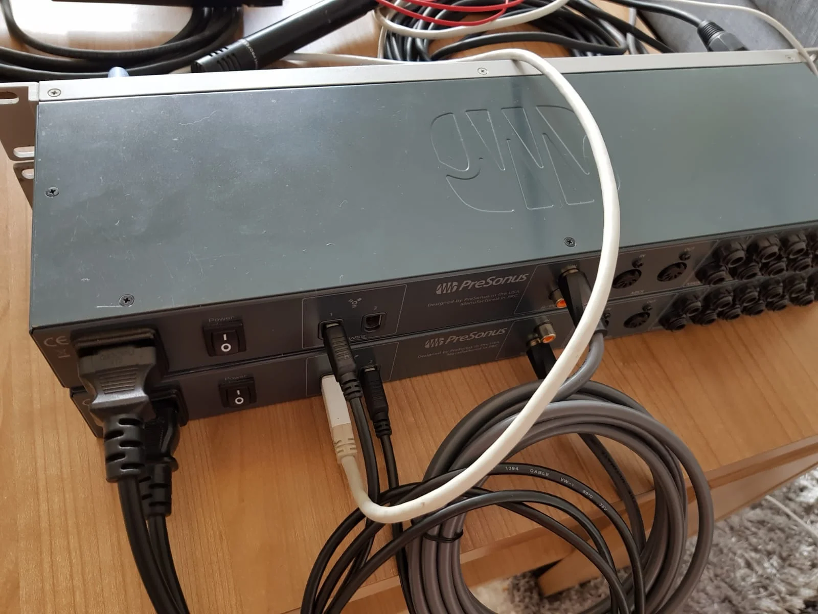

Hier noch Bilder von der Verkabelung und vor allem eine kurze Testaufnahme.

ich hab ja so ein Presonus auch schon länger.
Bei jeder zweiten Nutzung stürzt das Teil ab - dabei werden alle Sounds verzerrt, aber anders als in deinem Beispiel - und nach Reset per Netzstecker ist wieder alles i.O. Hat mich bisher zwar gestört, aber nicht so genervt, dass ist ein anderes Interface besorgt habe.
Ich habe aber auch einen FW-Stand von ~2012. GIbt es etwas Neueres?
