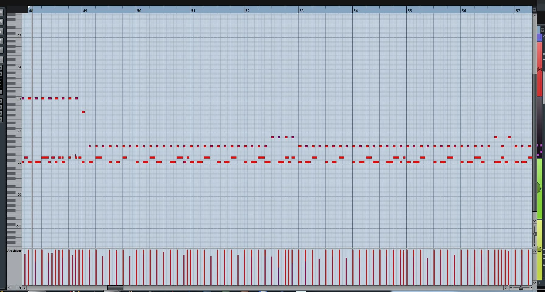

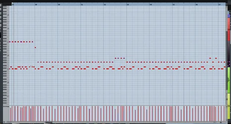

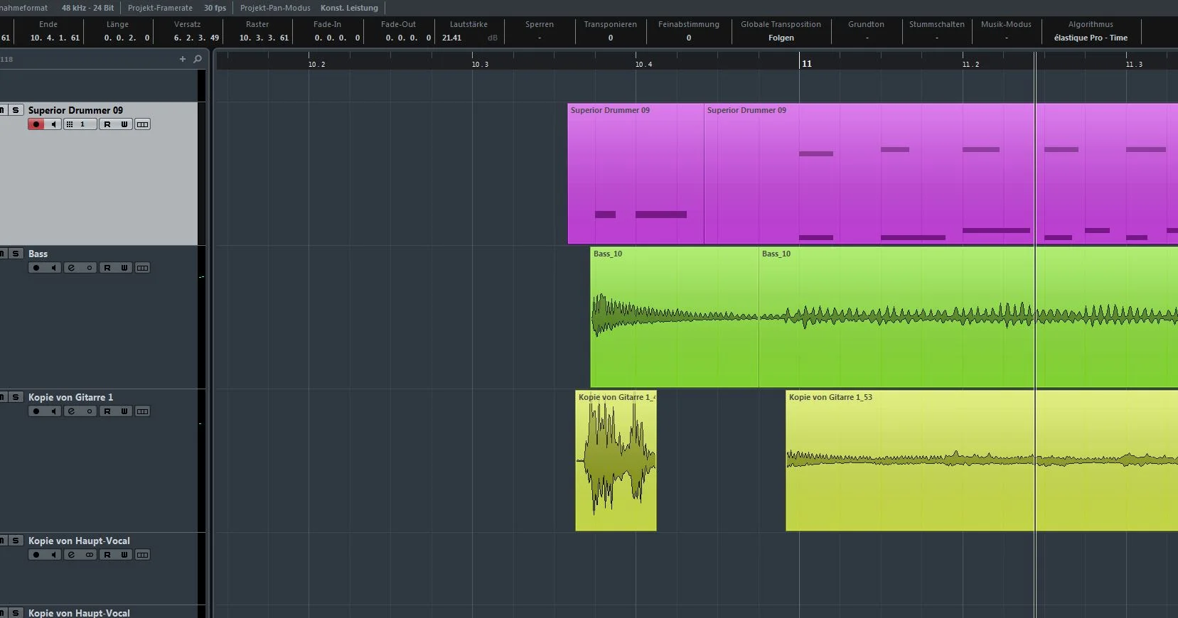

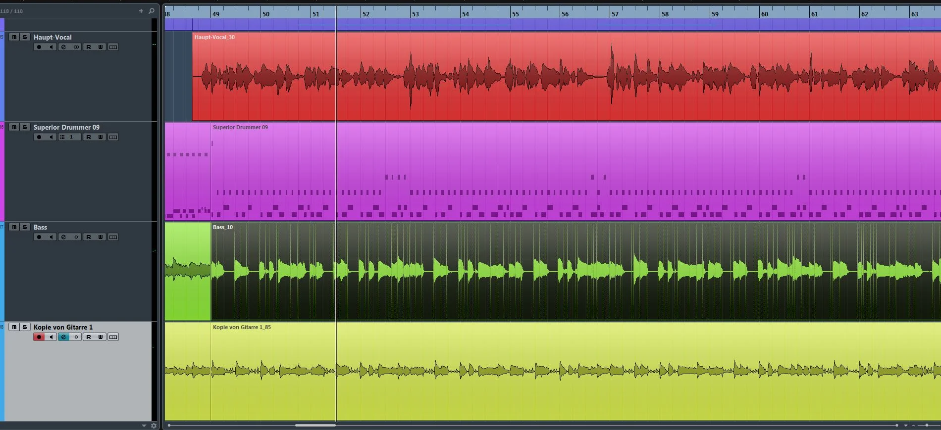

So hier mal Bilder. Beide ab der Stelle "Mein Gott ist ein Weiser, ein Narr und ein Kind" Das erste Bild ist ein Überblick, das zweite Bild die Drums in Midi.
Dann noch ein Bild vom Anfangsbreak.

Guten Morgen Thorsten,
Danke! Ich gib Dir mal meinen Senf dazu:
- Bass und Gitarre sitzen!
- ich hatte falsch gehört: die BD spielt nur 1/8 Figuren. Das führt zu dem zusätzlichen Solperer zwischen BD und Bass/Gitarre in jedem 2. Takt (Takte 50, 52, 54...) vor der 2.
Zusammen gibt das zwar auch eine stimmige rhythmische Figur, die dann noch weniger mit der Gesangsmeldodie zu tun hat, aber auch eindeutig die 2und betont.
- die Gesangmelodie endet in diesen Takten, wie Du siehst, ganz oft auf der unbetonten 3 (Ausnahme: Takt 56).
- der Rhythmus der Gesangsmelodie passt nicht zur Rhythmussection. Das heitßt nicht, dass beides gleich sein muss, es sollte nur zusammenpassen.
Das entspricht im Wesentlich dem, was MountainLime weiter vorne sagte, halt kein timing-, sondern mE ein Rhythmusproblem
Falls Du das ändern willst, würde ich als erstes schauen, ob die 1/16-Figur in Bass/Gitarre nötig ist. Wenn das für dich auch ohne funktioniert, wird es leichter sein, die Gesangsmelodie rhythmisch anzupassen.(dann funktionieren vielleicht sogar Rons Triolen)
Ich kann mir vorstellen, dass man solche Veränderungen an einem so späten Zeitpunkt im Entstehungsprozess ungerne macht. Ich als Hobbyist spiele meine Songs ganz lange erst nur akustisch oder spiele mit Rohmaterial im Rechner rum, bis ich mir die Mühe mit besseren Aufnahmen mache, aber ist auch Geschmackssache.
Ich würde mich freuen, wenn Du noch den Rest aus dem Song rausholst.
Gruß
Peter
Ach ja: nachdem ich die BD-Figur so schlecht gehört habe, frage ich mich, ob die BD nicht wirklich ein winziges bisschen mehr Fundament gebrauchen kann (hatte doch jemand angemerkt, oder?)
Reaktionen: TGud und MamaMuuht
