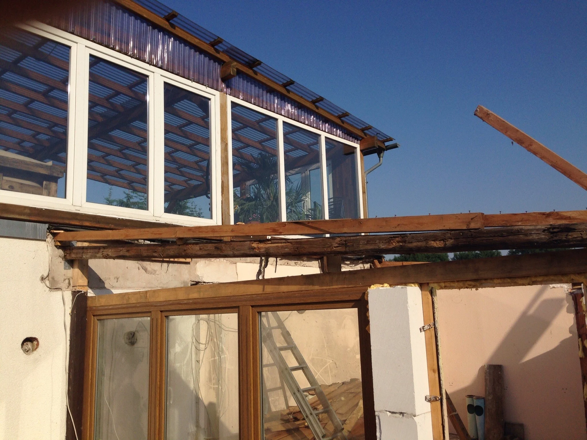

ich bin gerade dabei meinen Proberaum um zu bauen.
Ich spiele Schlagzeug und möchte auch nachts üben können,
ohne die Nachbarn zu stören :D
Mein Proberaum war bis jetzt ein kleiner Anbau an unserer
Garage. Jetzt haben wir den Anbau komplett abgerissen und
Bauen den ganzen Spaß jetzt neu.
Der Raum hat dann die Innenmaße von 5m x 5m und eine
Höhe von 2,30m.

Bilder vom aktuellen zustand hänge ich an.
Das Große Fenster stellt kein Problem dar.
Dahinter soll der "Regieraum kommen"

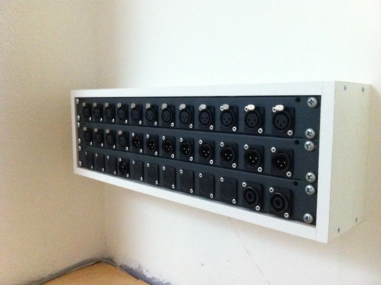

alle Durchdringungen durch die Vorsatzschale sollten so klein als möglich gehalten werden.
Für XLR-Anschlüsse bieten sich Wallboxen an.
Die sind leicht selber zu bauen oder vorkonfektioniert.
Bei mir sieht das so aus (siehe Foto).

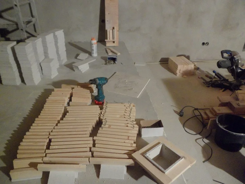

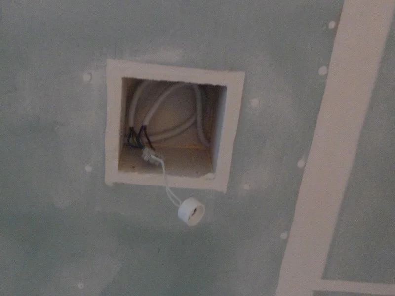

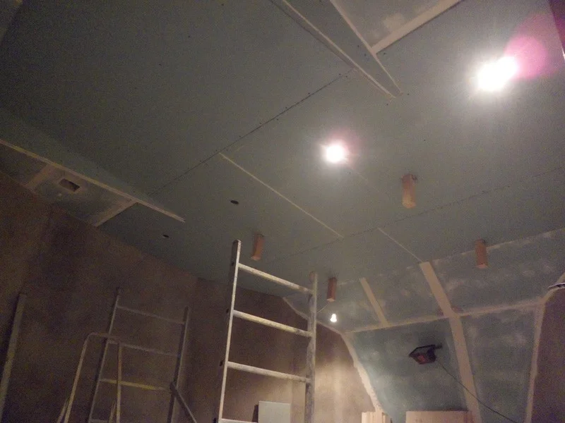

ich hab in meinem studio auch auf die deckenspots nicht verzichten wollen und hab das dann so gelöst das ich hinter jedem spot einen luftdichten kasten aus fermacellplatten gebaut habe. den kasten in die erste gipskatonschicht eingebunden und die zweite gipskartonplatte überdeckt das ganze dann. solltest dir aber genaue maße aufschreiben damit du die kästen später beim aufbohren auch genau triffst. das prinziep funzt auch für steckdosen und schalter und ist schon allein aufgrund der dichte und dicke der fermacellplatten wesentlich besser für schalldämmung geeignet als irgendwelche holwanddosen auch wenn schallschutz draufsteht. wichtig ist das du die dinger wirklich luftdicht baust also mit schaumkleber verklebst und dann ordentlich einspachtelst und die löcher für die kabel wirklich nur so groß bohrst wie die kabel auch sind. ist nicht ganz so einfach beim reinfädeln aber bringt echt punkte!
grüße matt
