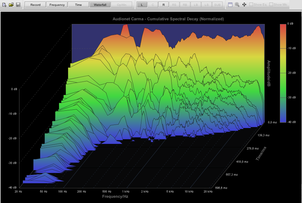

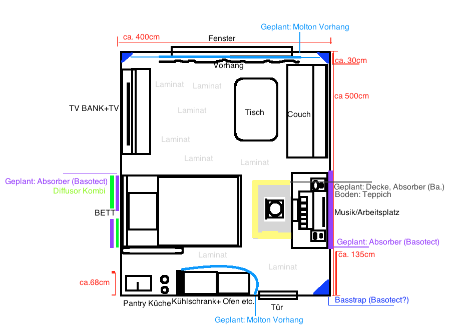

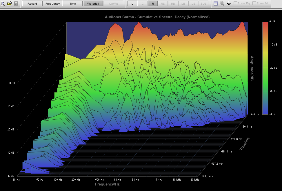

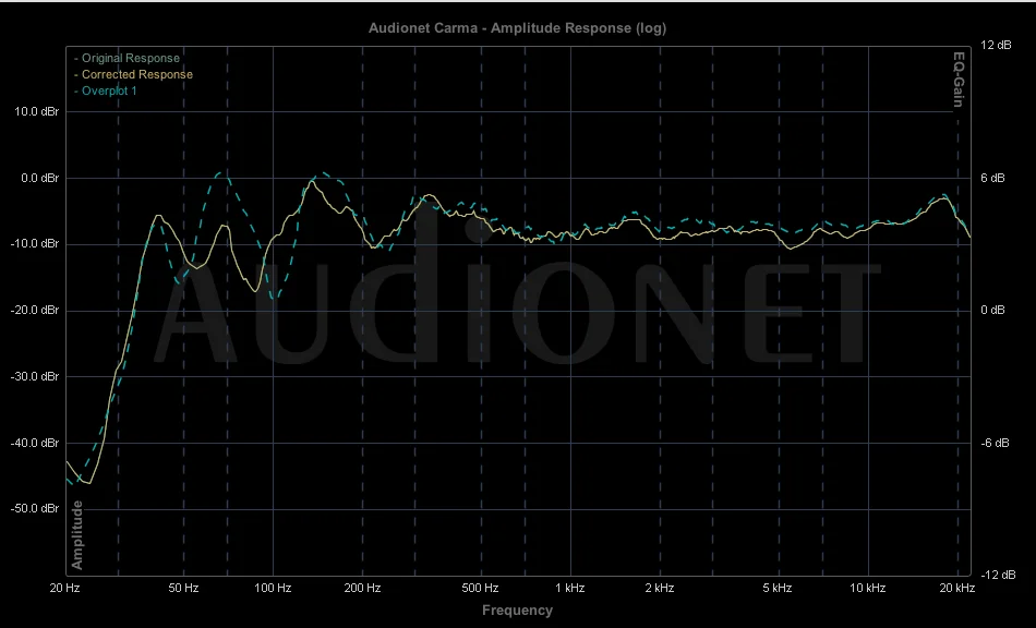

Eine Raumskizze mit meinem Vorhaben sowie die Messungen findet Ihr im Anhang.
(Messung: Audionet Carma 3.0+Behringer* ECM 8000)
Dazu möchte ich noch sagen, dass die aktuelle Abhörposition unter Berücksichtigung des Inventars entgültig feststeht. An diesem Platz habe ich auch für mich die angenehmsten Sitzplatz (in allerlei Hinsicht) festgelegt.
Die Abhöre (Neumann KH 120) sind entkoppelt und auf den orig. Ständern leicht zum Hörer angewinkelt.
Ich wollte hauptsächlich (bei den Absorbern) mit Basotect arbeiten. Stärke 7-12 cm.
Mit den Bassproblemen bin ich mir noch ziemlich unsicher, wie ich diese in den Griff bekommen soll, da auch leider nicht sehr viel Platz vorhanden ist.
In der rechten (freien) Ecke vom Arbeitsplatz, stand einmal für kurze Zeit meine alte Couch, welche schon einiges dagegen bewirkt hatte (habe leider keine Messung davon). Aber das war halt keine Lösung;-)
In Betracht würde evtl. auch der Platz an der Stirnseite des Bettes kommen (ca. 20cm Tiefe)(Plattenschwinger etc.)
Vielleicht könnt ihr mir ja ein paar Tipps geben bzw. mich in meinem Vorhaben bestärken.

Das A und O wäre erstmal eine symmetrische Aufstellung der Boxen. Ohne diesen Punkt kannst du alles weitere eigentlich vergessen, da du keine gleichmäßiges Stereoabbild bekommst.

Tipp 1: Überdenke erneut deine Abhörposition... "so Symmetrisch wie möglich" lautet das Stichwort... In deinem Fall hieße das vermutlich sogar, dich vors Fenster zu setzen... Oder eben weiter nach links...

Danke schonmal für die Antworten. Ja, das mit der Symmetrie wird schwierig (optisch als auch platztechnisch)

rechts/links symmetrie ist der bedingungslose §1 der abhörakustik.
kann man die nicht gewährleisten macht eine investition in eine sinnvolle raumakustik zum abhören keinen sinn.
mit einem sehr guten kopfhörer zum kritischen beurteilen ist man besser bedient.
die lautsprechen kann man dann nur sinnvoll für composing und arrangement heranziehen.

Ah ok, denn hab ich dich Missverstanden. Was mir grad noch auffällt sind die Basotect Eckabsorber mit nem ? hinter.
@OP
Die Basotect Eckabsorber sind viel zu klein, die funktionieren nachweilslich nicht, baue dir Superchunks wie ich oben beschrieben habe mit ner Hypothenuse um die 1m (je länger desto besser), damit erreichst du was.

die cama messung ist unbrauchbar.
um nur das offensichtliche zu nennen:
der frequenzgang ist stark geglättet.
beim wasserfall ist die range nur 40dB. 60dB sollte sie sein.
gerade der wichtige bereich bis 300hz ist viel zu grob aufgelöst.
erkennen tut man deutlich dass bis rund 100hz die nachhallzeiten noch viel zu lang sind selbst nach den hier beurteilbaren nur 40dB range.
eckabsorber die nur bis 100hz runter reichen führen zu einer eher mumpfigen pseudo-akustik.
bitte eine messung mit REW machen und datei hochladen.

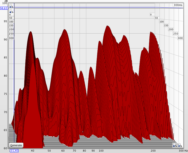

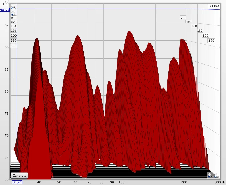

So!
Erstmal besten Dank für den tollen Workshop@Black_Bender.
Hoffe jetzt nur, dass ich ihn auch richtig umgesetzt habe:)
Als Erstes die "Messung li/re ohne Optimierung"
Bild gelöscht !!update unten!!

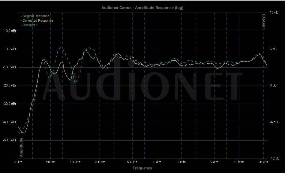

Kannst du die Ansicht der x-Achse mal auf logarithmisch einstellen? linear kann man da nix vernünftig zu sagen.
...und das Frequenzspektrum ausweiten auf mindestens 15 kHz?

Jupp, wobei wenn man der obigen Carmamessung doch ein Stück weit vertrauen kann, dann ist bei ihm ab etwa 500 Hz zumindest der Frequenzgang relativ flat.
So, hier das Update
  • Messung li:re log..webp
Welchen Modus nehme ich denn am besten für den gesamten Freq.-Verlauf?
