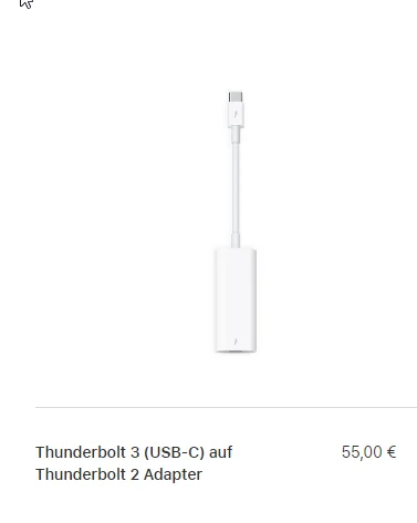

ich habe den :

Er nimmt doch sicherlich die Platte mit, es wird schon eine Lösung dafür geben.
Sehe ich mir meinen Firmenlaptop mit USB3.1 Anschlüssen an, dann passt das mechanisch. Kollegen laden ihr MacBook über das Dell-Netzteil. Man kann ja im Laden mal fragen.
Reaktionen: pitto
Du scheinst da was nicht zu verstehen. Er hat einen TB1-*Ausgang*. Da hilft nicht einer der Adapter, die du so erwähnst. Die sind alle dafür da, ältere externe Hardware mit neuer-formatigen Ausgängen zu verbinden und nicht umgekehrt, was pitto aber bräuchte.
Und wenn, so wie es scheint, das ganze aktuelle Internet nichts hergibt (vielleicht mit Ausnahme irgendwelcher gerade aber nicht lieferbaren Sonnet Hubs für €350), dann wird das in einem Computer-Laden aller Wahrscheinlichkeit nach auch nix. Und erst recht nicht bei Apple selbst.
Reaktionen: pitto
Was im übrigen perfekt demonstriert, welch glatte 6 Apples Alleingang in punkto TB1 (und größtenteils auch noch TB2) war. Entweder haste elendes Doppeladaptergebaumel oder es geht halt gar nicht.

Ich glaube nicht, dass du damit bedeutend höhere Geschwindigkeiten erreichen wirst, da vermutlich aufgrund der Formatwandlung irgendwas auf der Strecke bleiben wird. Wird schon seine Gründe haben, weshalb es da auch von Apple keine Adapter gibt (für TB2 aber schon).
