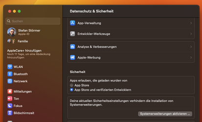

usb-c sollte prinzipiell funktionieren, mach ich mit meinem Anker Adapter auch so…welches OS hast du ? Welchen Adapter ? Bei den neueren OS Versionen muss man die Benutzung von Adapterm und Geräten aktiv erlauben.
Das finde ich nirgends.
Bei mir sieht es so aus, da kann ich keine Geräte zulassen. Systemerweiterungen sind ja was anderes! Bin jetzt echt ratlos!

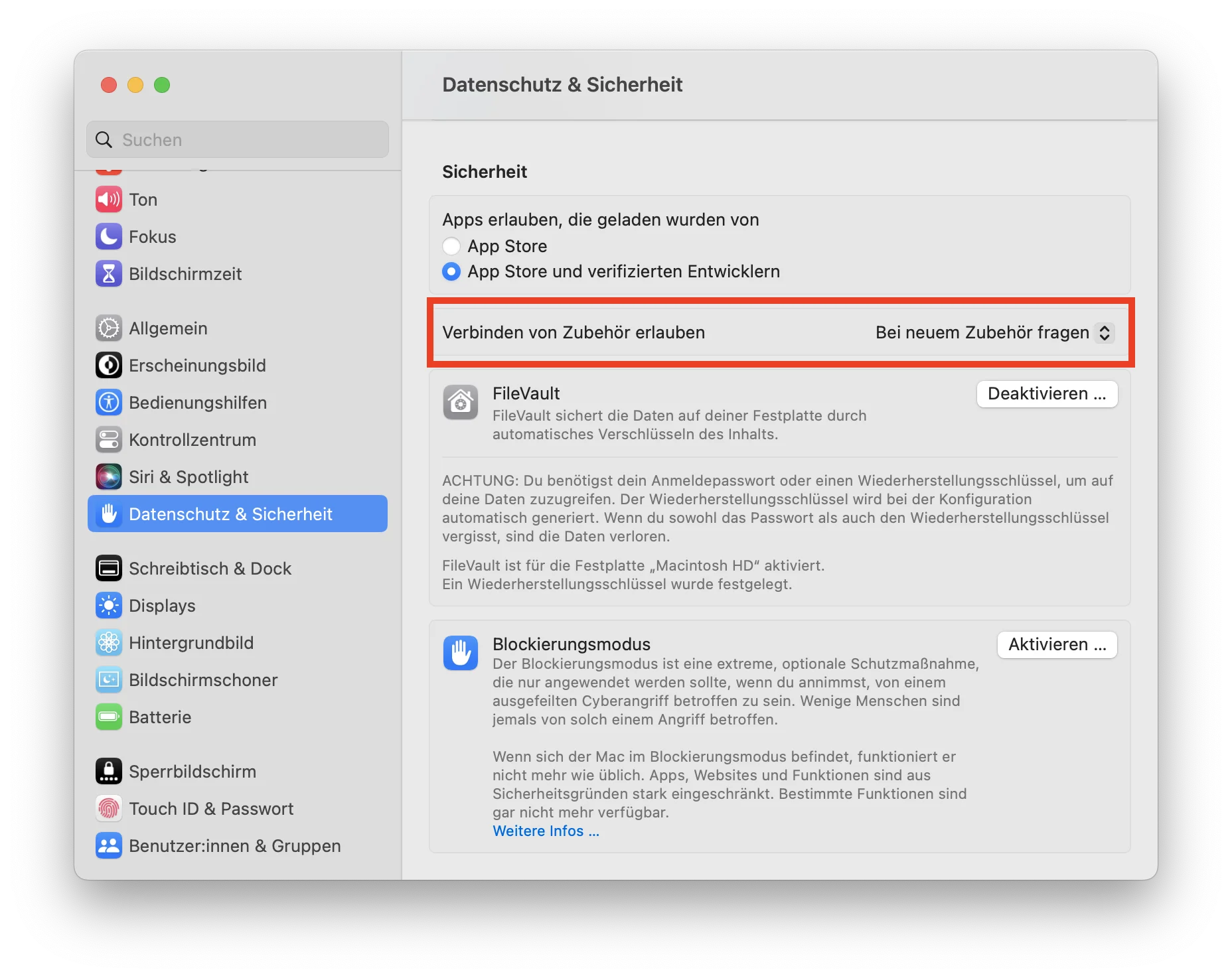

Dann hast du nicht komplett die Seite nach unten gescrollt oder bist nicht als Admin angemeldet.
Siehe oben meinen Screenshot:

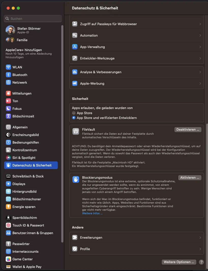

Das ist ja das Komische: Den Eintrag "Verbinden von Zubehör" gibt's bei mir gar nicht (MacOS Ventura 13.6)
hast du sonst mal irgendwelche Dockings, Zubehör oder dein Telefon erfolgreich an Thunderbolt anschliesen können ?

Den Eintrag "Verbinden von Zubehör" gibt es übrigens immer noch nicht.
Reaktionen: Gelöschtes Mitglied 56326
Komisch. Bei mir (ebenfalls Ventura 13.6) isser da.
Hast Du mal probiert, "Zubehör" in das Suchfeld links oben einzugeben?
Es könnte aber sein, dass es diesen Eintrag nur (noch) für Notebooks gibt.
Ich glaube auch, so etwas für mobile Macs gelesen zu haben, das würde das ja erklären.
Beim Mac Mini/iMac/Mac Pro nutzt man eher eine feste Konfiguration, so dass dies Sinn ergibt.
