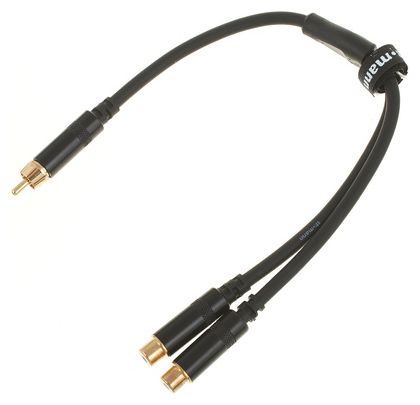

Wenn ich die Frage jetzt richtig versteh willst du prinzipiell erstmal nur die Eingänge der Aktivboxen verdoppeln?
Dann brauchst ja ja nicht unbedingt EINEN Adapter von 2 auf 4 sondern dann würden auch ZWEI Adapter von 1 auf 2 ausreichen.
Dann wäre das hier wohl das richtige:
Edit: Oder den Adapter von Faith. Ich persönlich würde aber nicht so nen dicken Stecker nehmen...erstens muss er dann auch vom Platz her passen (du brauchst ja 2 an der Box)... aber wichtiger: Die Hebelwirkung ist grösser und belastet mechanisch die Eingänge der Boxen stärker.

Vorsicht. Niemals zwei Ausgänge über Y-Adapter an einen Eingang. Das Signal der beiden "Ausgabegeräte" liegt beim Y-Adapter an allen Buchsen vor. So können sich die beiden "Ausgabegeräte" im dümmsten Fall gegenseitig zerstören. Y-Adapter sind nur dazu da einen Ausgang auf zwei Eingänge zu verteilen. Ein Switch oder Kleinmischer wäre da erste Wahl.

Im schlimmsten Falle belasten sich die niederohmigen Ausgänge gegenseitig bis zum Kurzschluss,- muß nicht sein, kann aber, deshalb lieber einfaches parallelschalten vermeiden und Umschaltbox o.ä. nehmen.
