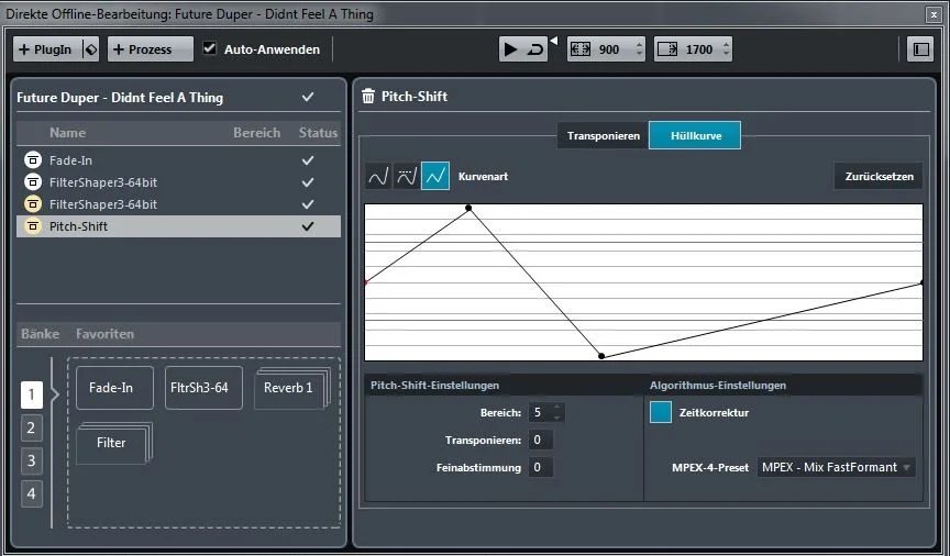

Aber halt! Es gibt auch Positives. Pitch Shift konnte davor die ganze DAW lahmlegen. Das wurde behoben. Außerdem ist jetzt auch die Hüllkurve bei Pitch Shift zugänglich. Auch die Vorhör-Funktion arbeitet wie erwartet. Und es wurden noch einige andere Korrekturen vorgenommen.
Wer oft mit denselben Effekt-Ketten arbeitet, kann diese jetzt um unteren Feld abspeichern. Dafür gibt es vier Bänke mit jeweils 9 Speicherplätzen. Man wählt einen Effekt oder direkt mehrere aus, zieht diese nach unten und kann der Kette einen Namen geben. Die Favoriten werden Projekt-unabhängig abgespeichert. Das ist wirklich sehr praktisch. Mit einem Klick auf eine Effekt-Kette, wird diese am Ende eingefügt. Toll wäre es, wenn man die Kette an beliebiger Stelle einfügen kann. Wenn ich oben einen Limiter oder Compressor habe, möchte ich z.B., dass meine Effekte davor eingefügt werden. So muss ich die Effekte nachträglich noch manuell verschieben.

Eine weitere Neuerung ist Tail. Genau wie bei Render-In-Place kann es Effekte (Delay, Reverb) geben, mit denen der Clip länger als das Original wird. Bei Render-In-Place muss man die Länge in Sekunden oder Zählzeiten angeben. Bei DOP ist dies ausschließlich in Millisekunden möglich. Und hier ist schon der erste Haken, denn ich kann ja nur schätzen, wie lange das Signal ist. Verschätze ich mich positiv, ist der Clip länger als der Hall und ich habe am Schluss Stille. Verschätze ich mich aber negativ, wird der Ausklang abgeschnitten. Schön wäre es, den Clip bis zur digitalen Null oder einem Threshold berechnen zu lassen.
Ein weiteres „Aber“ wird mir entlockt, als ich den Hall benutze und leider die Ausklingzeit noch auf 0 war. Wenn ich diese hoch setze, ändert das nichts am Ergebnis. Auch nicht, wenn ich das Plug-In bypasse und wieder aktiviere. Erst wenn ich das Plug-In lösche und neu einfüge wird der neue Tail benutzt. Im Video geht es sogar nur dann, wenn ich einen Clip manuell in eine neue Datei umwandele. Für mich ist das nicht praktisch, da ich evtl. noch gar nicht weiß, wie lang mein Hall ist. Hier wünsche ich mir also das nächste Update. Merkwürdig ist, dass der Tail im Video nicht mehr funktioniert.
