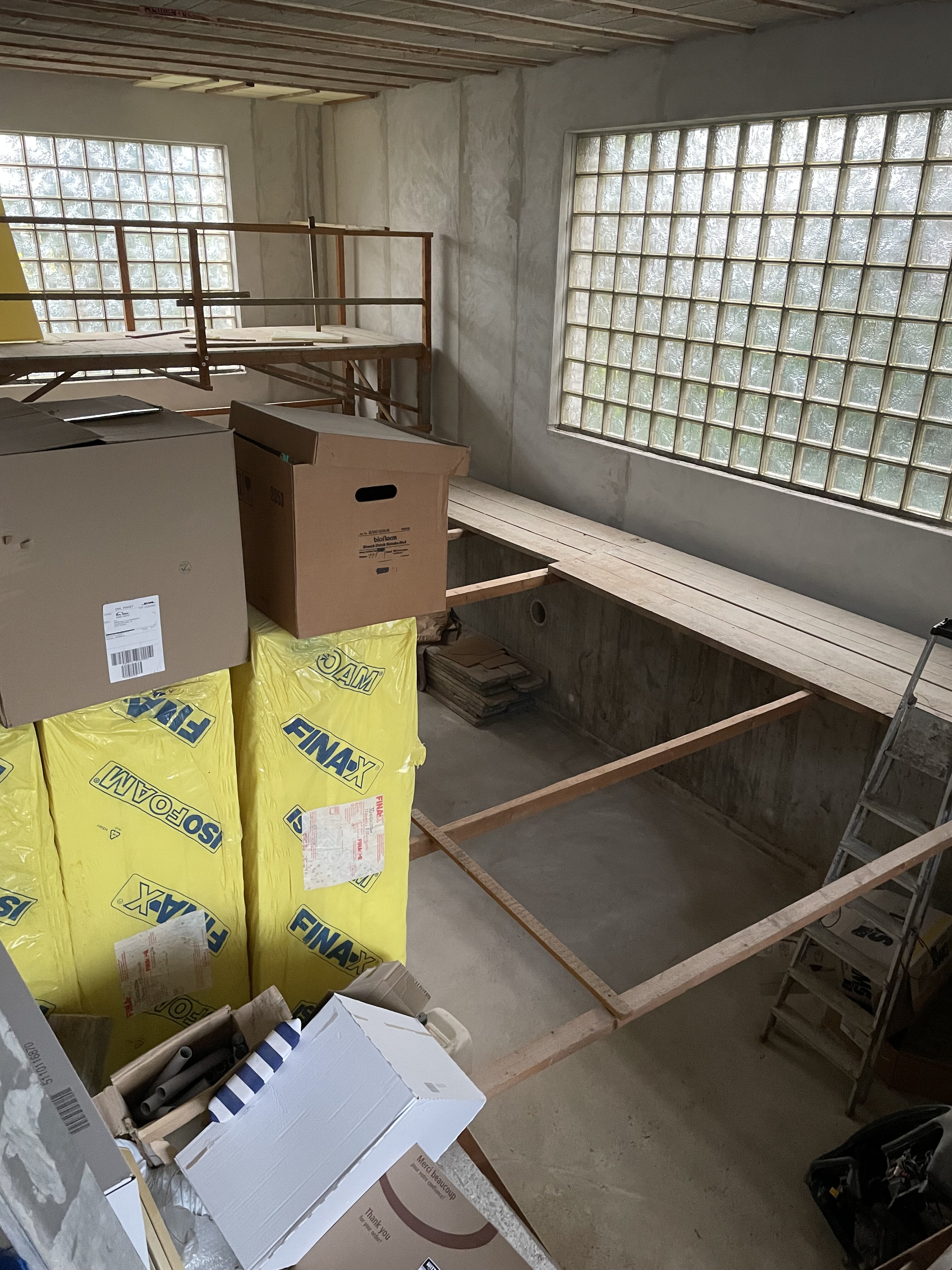

Hintergrund: Es gibt ein nie fertig gestelltes Schwimmbad in dem Haus. Größe des Raumes ca. 65-70 qm. Die erste Idee ist, dass wir das Becken mit einem Holzgerüst zumachen. Dazu haben wir schon einen Architekten befragt, der diese Arbeiten auch vornehmen wird.
Dann habe ich die Idee, dass der Raum funktional (nicht physisch) geteilt wird. Es soll einen Aufnahmebereich geben, in dem auch ein Flügel steht und es soll einen Mixingbereich geben.
Sorgen macht mir bei dem ganzen Spaß die Akustische Ausgestaltung des Raumes. Hier habe ich Bedenken, dass (insbesondere auch die Beauftragung eines Spezialisten) mein Budget übersteigen könnte.
Meine erste Idee ist, dass ich an den Wänden (s. Foto) einfach Dämmmaterial anbringe, das über einen selbstgebauten Holzrahmen gehalten wird. Damit das Ganze dann nicht häßlich aussieht packe ich davor einen Vorhang. An die Decken würde ich ein paar Deckensegel hängen.
So, das sind erst mal meine ersten Ideen. Ich bin sicher, dass es hier viele KollegInnen gibt, die sich deutlich besser auskennen und mir den ein oder anderen Hinweis geben können. Da bin ich für jeden Ratschlag dankbar.
Ich hab noch ein bisschen Zeit, der Umbau startet erst im Januar 2022. Bis dahin möchte ich aber schon eine konkrete Vorstellung entwickelt haben.
Bin gespannt auf eure Tips! Danke und Gruß, pitto

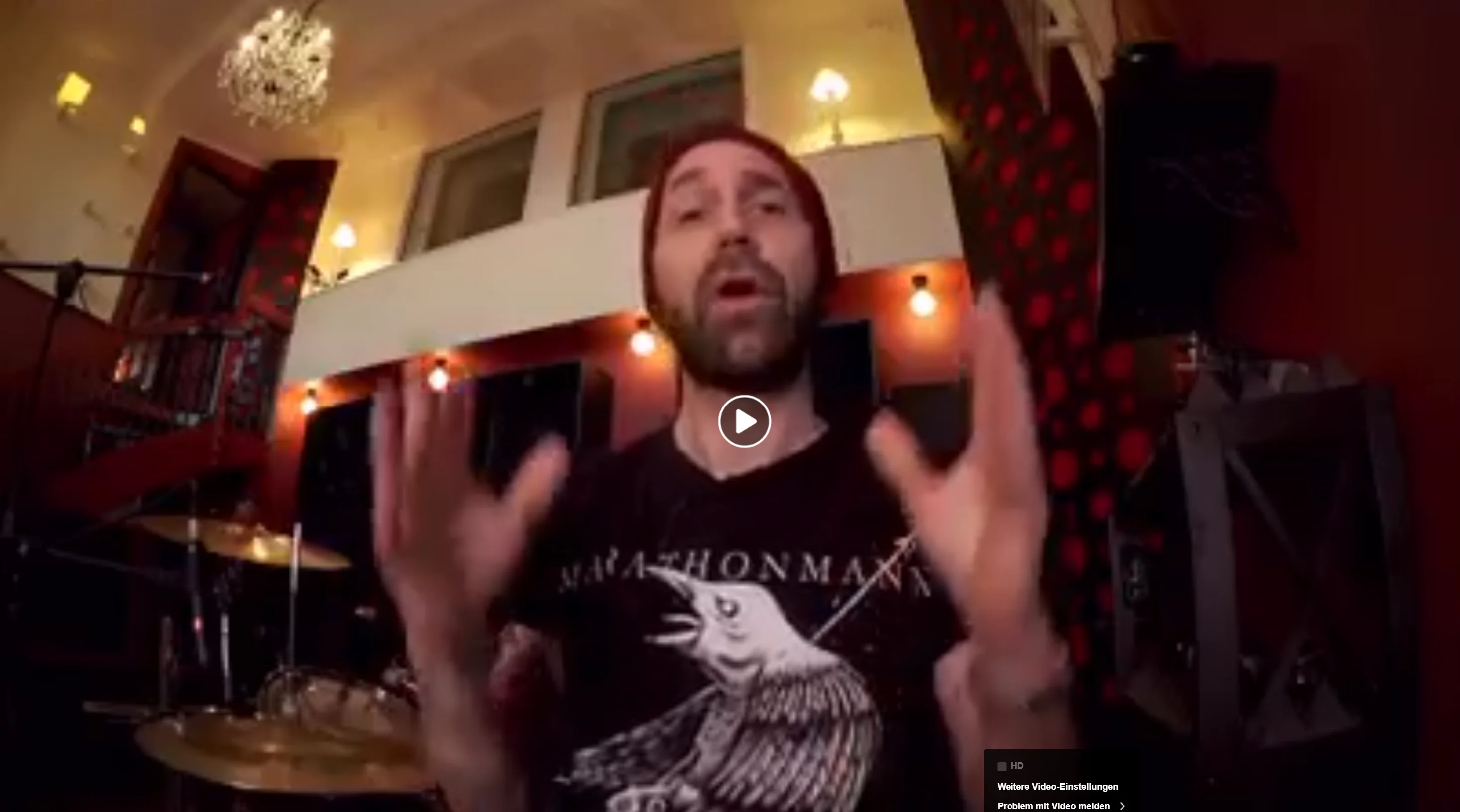

Mache es doch wie bei Toontrack: 😉
Reaktionen: Schlumpfpeter und pitto
Ich würde das Becken nicht zumachen! Nütze es! Wenn du es zubretterst, wirst du ohne Maßnahmen einen riesigen Resonanzkörper haben!
Reaktionen: Ralfe13 und pitto
Jau, ich würde auch irgendwie versuchen den Raum zumindest noch begehbar zu haben. Ist doch ein tolles Lager!
Reaktionen: pitto
Ich bin kein Experte, aber was haben "richtige Studios" gemeinsam? - Sehr hohe Decken. Auf keinen Fall zumachen, ich würde sagen, das ist der Jackpot! Musst halt richtig (professionell) ausmessen und dämmen lassen. Ist natürlich ne Geldfrage, aber da kann man geil von Anfang an ne Klimaanlage reinbauen (mit Austauscher irgendwo außen, dass es leise ist), Decken etwas abhängen usw...

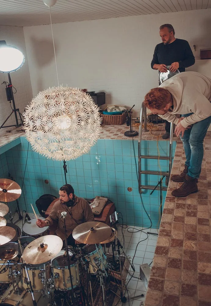

Dieser Typ - so sieht es aus, hat in seinem Haus offenbar auch eine Decke rausgenommen und nutzt diesen Teil als Live-Room. D.h. diesen Schritt hättet ihr schon.^^
Guter Punkt, muss ich drüber nachdenken?
Wenn ich zu mache hat der Rau immer noch ca. 3,5 Meter Höhe

Wenn du das Becken nicht nutzen willst, wird es Sinn machen, es komplett zuzuschütten und Betondeckel drauf! Oder zumindest Betondeckel!
Mach noch ein paar Fotos!
Dem kann ich auf jeden Fall nur zustimmen, diesen resonanzkörper bekommst Du nicht mehr in den Griff.
Lass einen "normalen" Architekten bloß keine Entscheidungen für ein Tonstudio treffen.

ich würde einen Fußboden als Zwischendecke einziehen, den Bereich aber begehbar lassen. Hier kannst du den Rechner parken, alle Kabel verlegen, Racks mit Netzteilen unterbringen, Kabel und Cases lagern usw.
Dämmen wie üblich ...
so hatte ich mir das tatsächlich vorgestellt, jetzt gibt es einige Kollege, die davon abraten, wegen des Resonanzraums…
vielleicht kann man das ja akustisch trennen!?

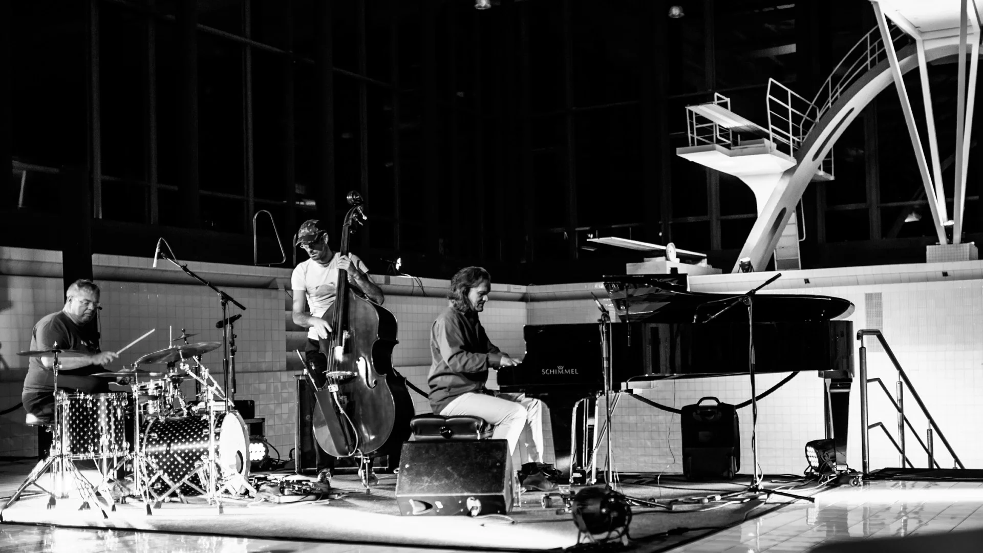

In Wolfsburg gibt es ein umgebautes Schwimmbad:
Reaktionen: pitto
Super Sache :2up:
Ich würde den Gedanken, das Becken zuzumachen, erstmal beiseite legen.
Das wäre doch echt schade drum. So einfach kommt man nicht mehr zu hohen Decken. Apropos, wie hoch sind diese denn mit und ohne Schwimmbad?
