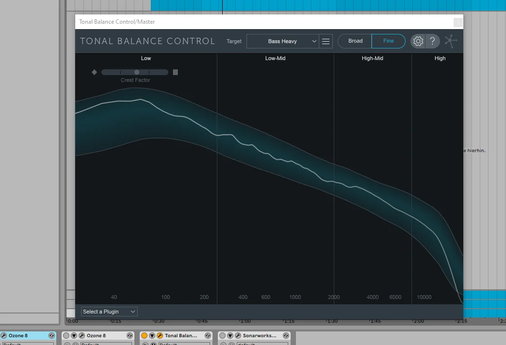

Das unterschiedliche Leute einen fehlenden Subbass hören (nicht hören) finde ich interessant. Auf meinen Monitoren klingt die Bassdrum jetzt relativ druckvoll und der Bass sehr dumpf drückend (so wie es eigentlich geplant war). Vllt. kennt auch jemand das Plugin Tonal Balance Control von Izotope*. Da habe ich das Preset "Bass Heavy Music" ausgesucht. Izotope* hat da laut eigenen Angaben vielfache anerkannte Mixe als Durchschnittswert und Maßstab genommen. Und gerade im Vers schlag ich da fast an die obere Grenze. Bei den anderen Presets "Modern Music" bin ich sogar über dem "empfohlenen" Bass drüber. (siehe Bild) Da finde ich es schon komisch das bei manchen nicht der Subbass ankommt. Habt ihr Ideen woran das liegen könnte?
Im Auto und auf allen anderen Kopfhörern klingt es eigentlich auch recht ausgewogen. Etwas irritiert war ich, als ich es abends spaßenshalber mal über die Soundbar (hat einen Subwoofer dabei) am Fernseher hab laufen lassen. Der erste Basston im Vers hat mir im Subbereich fast die Ohren weggehauen und die Stimme ist vor Dröhnen komplett untergegangen.. Jetzt frage ich mich ob der Soundbar-Subwoofer einfach billig ist (was er war) und da eine extreme Eigenresonanz bei dem Ton (eine tiefes E) hat, oder ob ich da irgendwas nicht beim mischen gehört habe und einen Fehler gemacht habe.
Kann das jemand anderes auch feststellen?
Bin übrigens am überlegen noch mehr Drumraum reinzulegen. Habe nur etwas Sorge das es dann etwas zu matschig wird. Weil Grundgedanke war eher ein etwas trockener Klang. Meint ihr, das würde den Drums gut tun?
