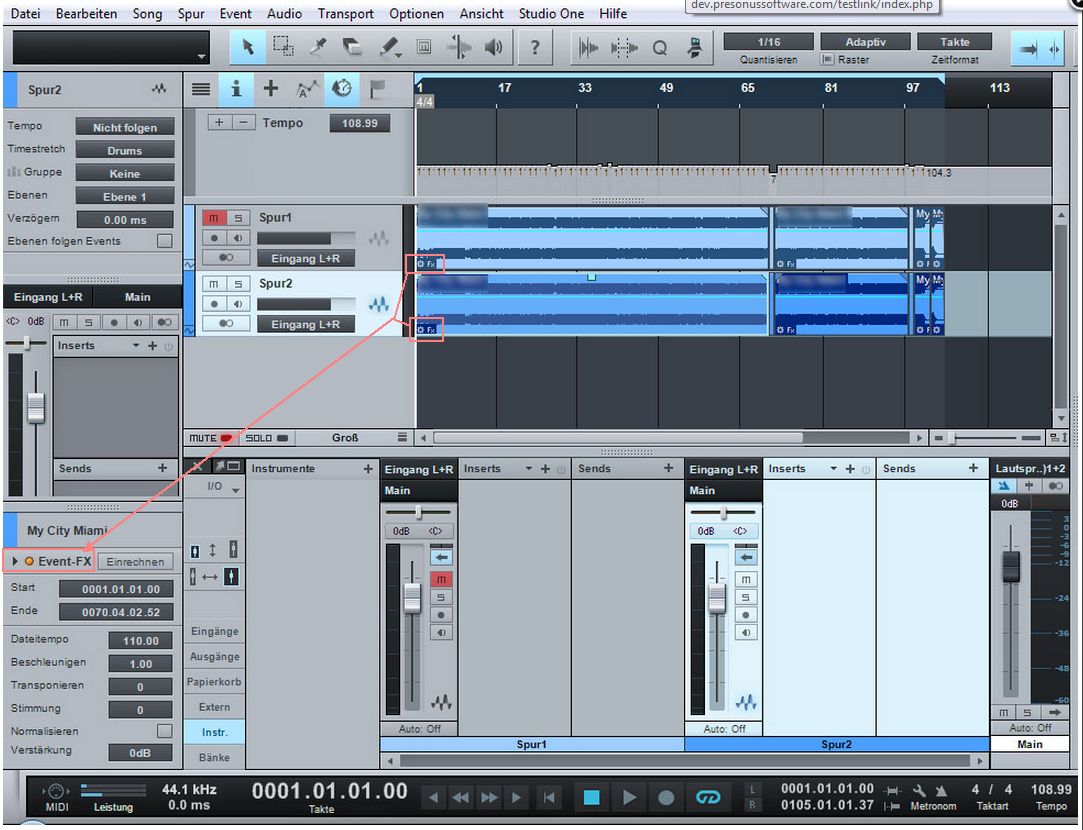

Ich habe mal ein Screenshot angefügt. Unten links in den Audioevents wird ein FX angezeigt, wie ihr aber sehen könnt, habe ich keines hinzugefügt. Ich habe wohl ein Tempomapping gemacht, wird das als FX behandelt?
Hallo Frank,
du hast sogar 2 Zeichen dort in allen Events.
Einmal das für Event-FX (da liegt also doch ein Effekt drauf. Direkt auf den einzelnen Events!) Und dann werden die Datein nicht in der originalgeschwindigkeit oder Samplerate abgespielt. Kann das sein?
Jedenfalls schau dir mal hier diesen Bereich an und klapp den Pfeil auf.

Natürlich ist Melodyne ein VST Effekt. Ein ganz normales Plugin.
Ja und zwar von der CPU Power her ein sehr aufwendiges (je nach Qualitätseinstellung, falls es die gibt).
Aber 2 Stunden um eine Stereospur rauszurendern kann man mit Melodyne eigentlich nicht erklären ;)

Aha, ich dachte Melodyne wäre ein Studio One-eigener Bestandteil. Ich habe die Datei zerschnitten und aus allen Teilen, wo es nicht nötig war, Melodyne entfernt. Dann wieder "Strg+B", jetzt rödelt S1 seit 1 Stunde und 39 Minuten, als "Verbleibende Zeit" wird 12 Minuten und 36 Sekunden angezeigt. Die Lüftung habe ich erst am vergangenen Donnerstag gereinigt. Als Prozessor arbeitet ein Intel Core 2 duo T7300 2x2Ghz.
Insgesamt werden nun 4x2 Takte in der Datei mit Melodyne bearbeitet. Was wäre denn erst, wenn ich so richtig mit Effekten zugeschlagen hätte?

Mir ist nochwas aufgefallen Frank.
Wo war es denn nötig. Bzw kannst du nicht mal Melodyne komplett raussschmeissen und dann nochmal bouncen versuchen. Machs am Besten mal mit einem leeren neuen Song. Wenn dort das Bouncen immernoch so lange dauert, dann... weiss ich auch nicht. So langsam schreibt selbst die langsamste Platte nicht. Nichtmal die in Notebooks.
Mir ist aufgefallen, dass du bei Melodyne lediglich Rythmuserkennung anhast. Soll das so?
Also da wird nichts gerade gerückt von der Intonation her. Von daher kannst du das Plugin auch ganz abschalten.

wo siehst du das denn mit der Rhythmuserkennung?
Das erkenne ich daran, dass in deinem Screenshot alle "noten" von Melodyne alle auf einer Höhe sind. Das sieht dann bei dir aus, wie ein Strich. Weil wäre das eine tonale Erkennung, dann wäre das Event voller lauter verschiedener Noten und keine durchgehende Linie.
Wir haben jetzt in dem Tohuwabohu leider irgendwie den reproduzierbaren Ansatz verloren.
Wie ich schon sagte, mach mal einen leeren Song, lade dort irgendwelche langen Audiospuren rein, schneide sie (ohne Melodyne!!!!) und dann bounce sie nochmal mit STRG+B.
Wenn es JETZT noch Probleme gibt, dann stimmt irgendwo was anderes nicht.
