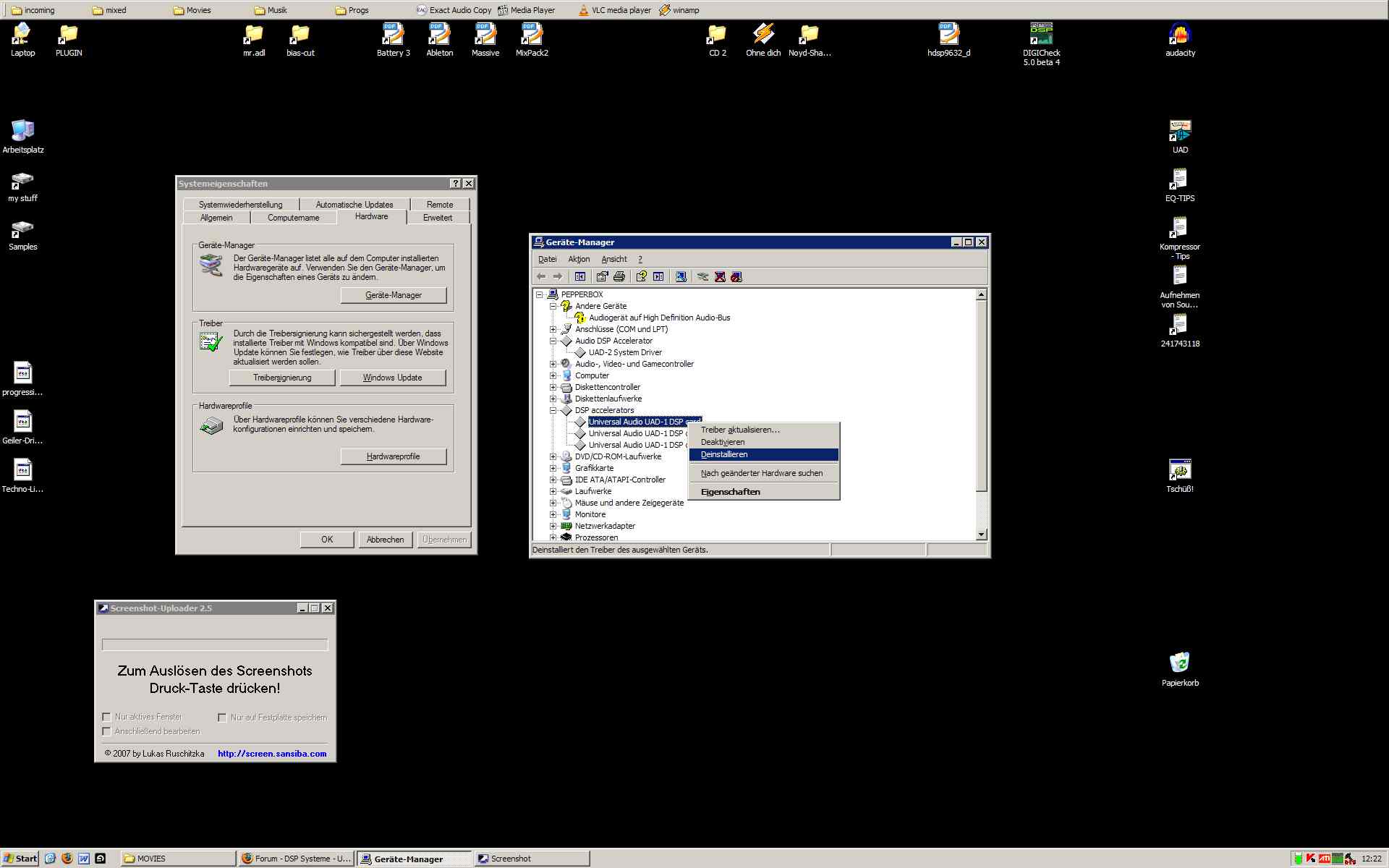

Bei mir wars ja auch bissle stressig, aber die UAD2 Karte (so wie alle UAD1er Karten auch) paßt und läßt sich festschrauben. Hatte allerdings mal dass Problem mit meiner Soundkarte und die ist dann immer wieder rausgeflutscht und dann ging da nichts mehr.
Mit hats ja geholfen wie auch schon beschrieben:
-alle Karten im Sytemmanager deinstallieren
-Software deinstallieren
-alle Karten rausbauen
-Software installieren
-alle Karten rein
Dann haben sich nach dem Neustarten alle Karten installiert und es funktionierte top.
Unten ein Screenshot wie ich die Karten deinstalliert hab
EDIT: Eben gerade wurden bei mir nur noch die drei UAD1 Karten erkannt, die UAD2 war garnicht mehr da im [g=560]UAD[/g] Controll Panell. Im Systemmanager war sie aber drinne. Habe jetzt mal Slots von einer UAD1 und der UAD2 getauscht und jetzt gehts wieder, aber so ganz stabil ist dass alles irgendwie noch nicht...
