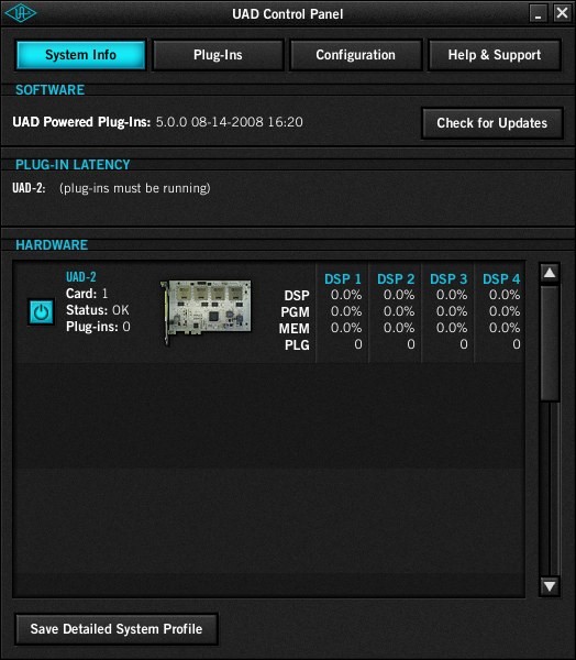

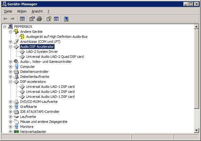

Habe jetzt gerade die eine UAD1, die im [g=560]UAD[/g] Controll Panel nicht erkannt wurde rausgebaut und wieder eingebaut. Dann wurde der Treiber installiert und jetzt habe ich wieder NUR noch die UAD2, nicht mal mehr eine einzige UAD1 (es sind 3 Stückim PC drinn!!) :grr:
Anbei ein Bild vom Gerätemanager, alle 3 UAD1 und die UAD2 sind aufgeführt und ein Bild vom [g=560]UAD[/g] Panel, wo man nur die UAD2 sieht.

Ärgerlich. Ich würde im Hardwaremanager alle Karten deinstallieren, die Software ebenso. Dann alle Karten raus, Software installieren, runterfahren. Karten rein, prüfen, ob sie festim Sockel sitzen und wieder hochfahren.

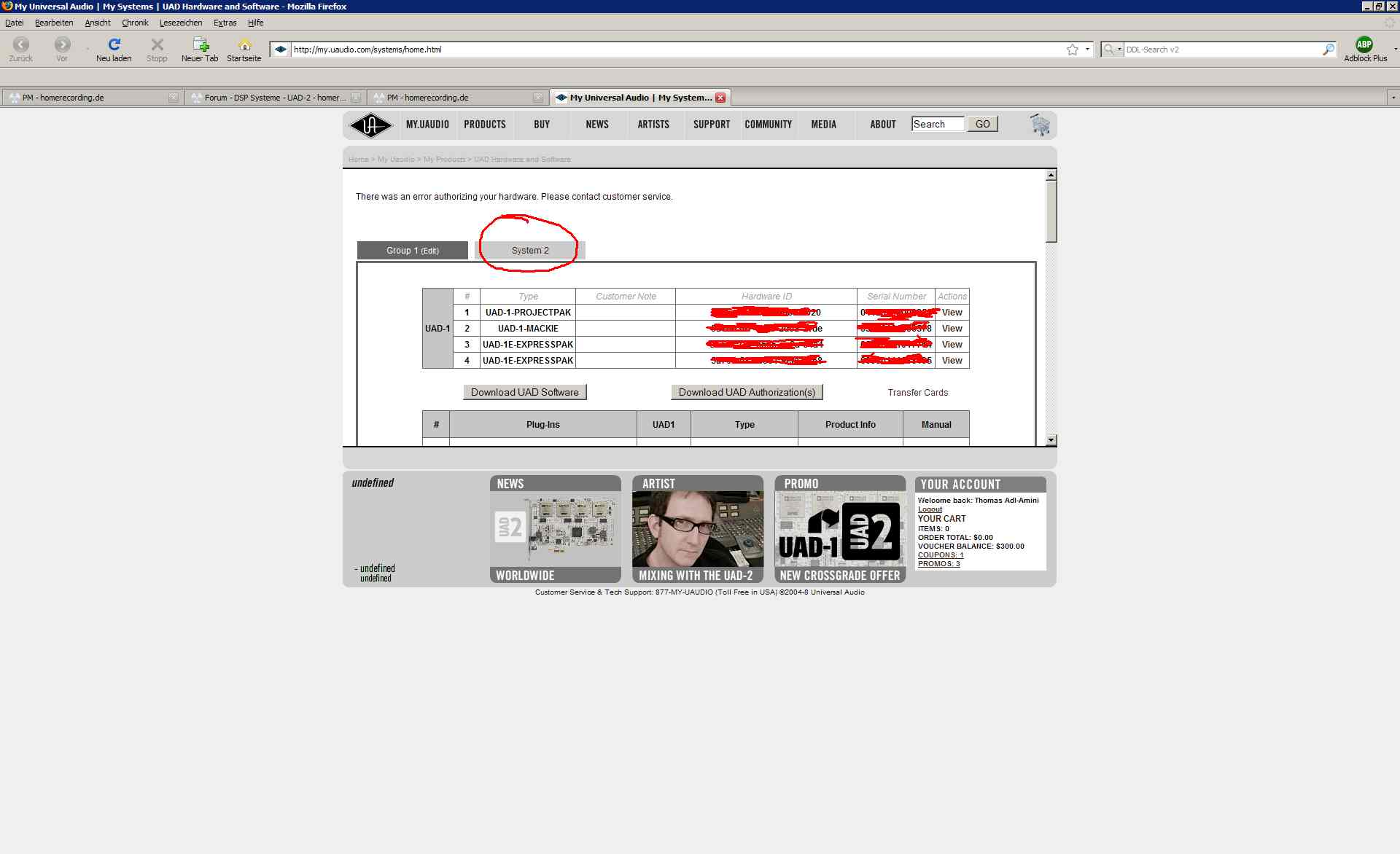

Also auf den UAD1en laufen alle [g=8]Plugin[/g], die ich gekauft habe. Ich kann auch zuweisen, ob dass auf der UAD1 oder UAD2 laufen soll, nur wenn ich es auf der UAD2 zuweise, dann wird aus dem "registered for all cards" ein "Start Demo".
Da hatten einige Leute mit Probleme, weil sich die UAD2 irgendwie nicht in deren normalen Account registriert hat, sondern eben einen weiteren Account angelegt hat, wie wenn man diese Karte in einem ganz andren PC drinne hätte. Und dann müßte man die [g=8]Plugin[/g] ja nochmal kaufen. Dasselbe ist auch mir passiert. Die andren haben gesagt, dass der Support dass bei ihnen innerhalb kurzer Zeit dann geändert hat und beide UAD Karten (1+2) haben auf alle [g=8]Plugin[/g] zugreifen können.
Da warte ich jetzt mal noch drauf. Aber funktionieren tut sie, die UAD2, ich habe jetzt einfach mal Demos freigeschaltet und dass läuft prima :-)

Ja, hab ich gemacht, dass ist nicht dass Problem, dass ist dass Problem:
Ich habe ja eigentlich nur EIN System wo alle [g=560]UAD[/g]´s drinne sind, nicht zwei. Aber irgendwie klappt dass bei manchen (und auch mir) nicht, dass die UAD2 zu dem bestehenden System dazuregistriert wird, sondern als ein eigenständiges (System Zwei, siehe Bild). Als ob ich diese Karte in einem zweiten PC eingebaut hätte. Die gekauften [g=8]Plugin[/g] Lizenzen gelten aber immer nur für einen PC, d.h. ich müsste alle Lizenzen nachkaufen. Naja ist irgendwie nen Bug bei denen in der Registrierung und wie gesagt: ich bin nicht der Einzige!

  • #439
Ich glaube, das ist in Deinem Falle gar kein Bug. Man kann nämlich nur 4 Karten pro Rechner registrieren.
  • #440
Seltsam. Bei mir wurde sie reibungslos in "Group 1" eingetragen. Da musst du doch auf den [g=560]UAD[/g]-Service warten oder auf deren Seite kucken, ob die zu dazu etwas schreiben. Aber Hauptsache es läuft erst einmal.
