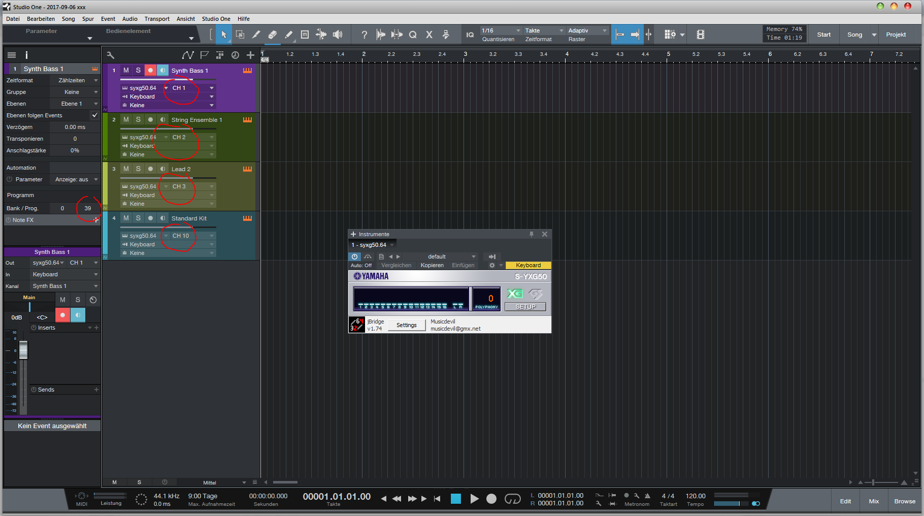

Irgendwie ist es mir ein Rätsel wie man bei dem Plugin den Sound ändert? Also standartmäßig ist es ein Klavier.
Ich kann dir lediglich zeigen, wie es in Studio One funktionieren würde...(hab wie gesagt kein Ableton).
Du hast 16 Midi Kanäle, für jedes Instrument einen anderen Kanal (wenn du das Plugin nur einmal öffnen willst)
Kanal 10 ist immer Schlagzeug. Ansonsten hab ich eingekreist was man da einstellt.
Dazü nutzt du die Tabelle, welche suboptimal gepostet hat. Also Programmnummer 39 wäre Synth Bass 1 usw.
Also Programmnummer 49 wäre das String Ensemble 1 usw.
Sind das Midi Tracks oder Audio Tracks? Und kannst du bei dem "default" Reiter im Plugin Sachen anwählen? Also irgendwie glaube ich, dass irgendetwas bei mir falsch ist.
Oder ich bin zu blöd.
Das sind ganz normale Instrumenten/Midi Spuren, genauso, wie wenn du jedes x-beliebige VST Instrument einladen würdest.
Du kannst jetzt zig Midispuren anlegen und das Instrument jedes mal neu einladen, oder als Multiinstrument nutzen.
"default" stell ich nichts ein, nur das rot eingekreiste. Hab nur noch im Setup des Plugins Reverb und Chorus deaktiviert.
Jo, ist halt so ne Sache von vor über 20 Jahren, als man das alles noch so und ähnlich genutzt hat ;)
