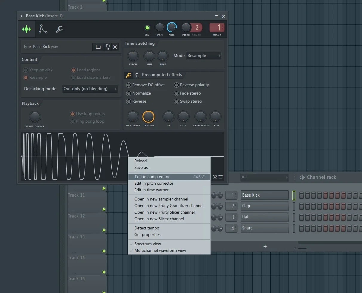

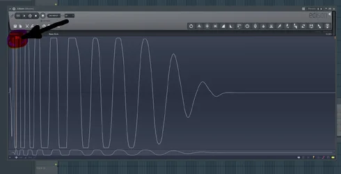

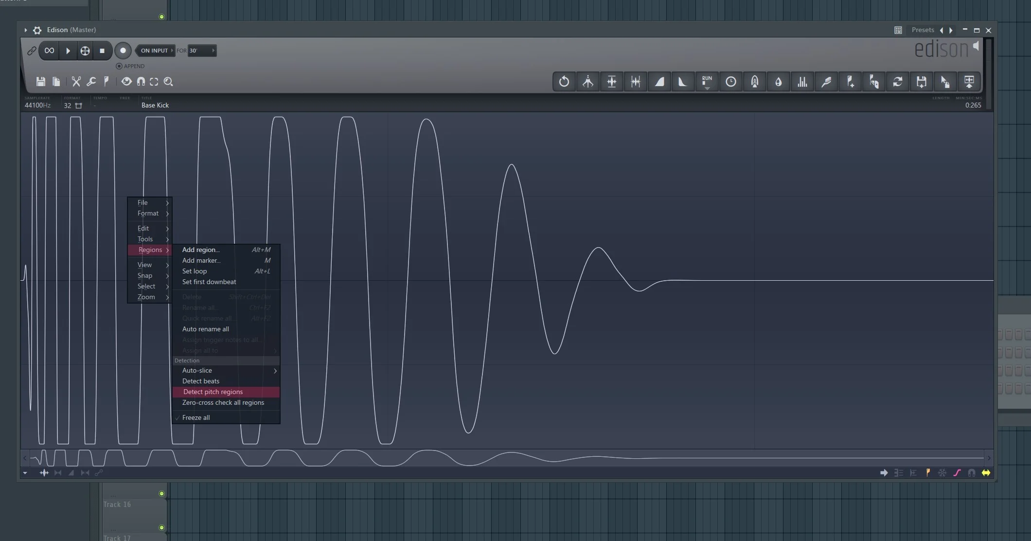

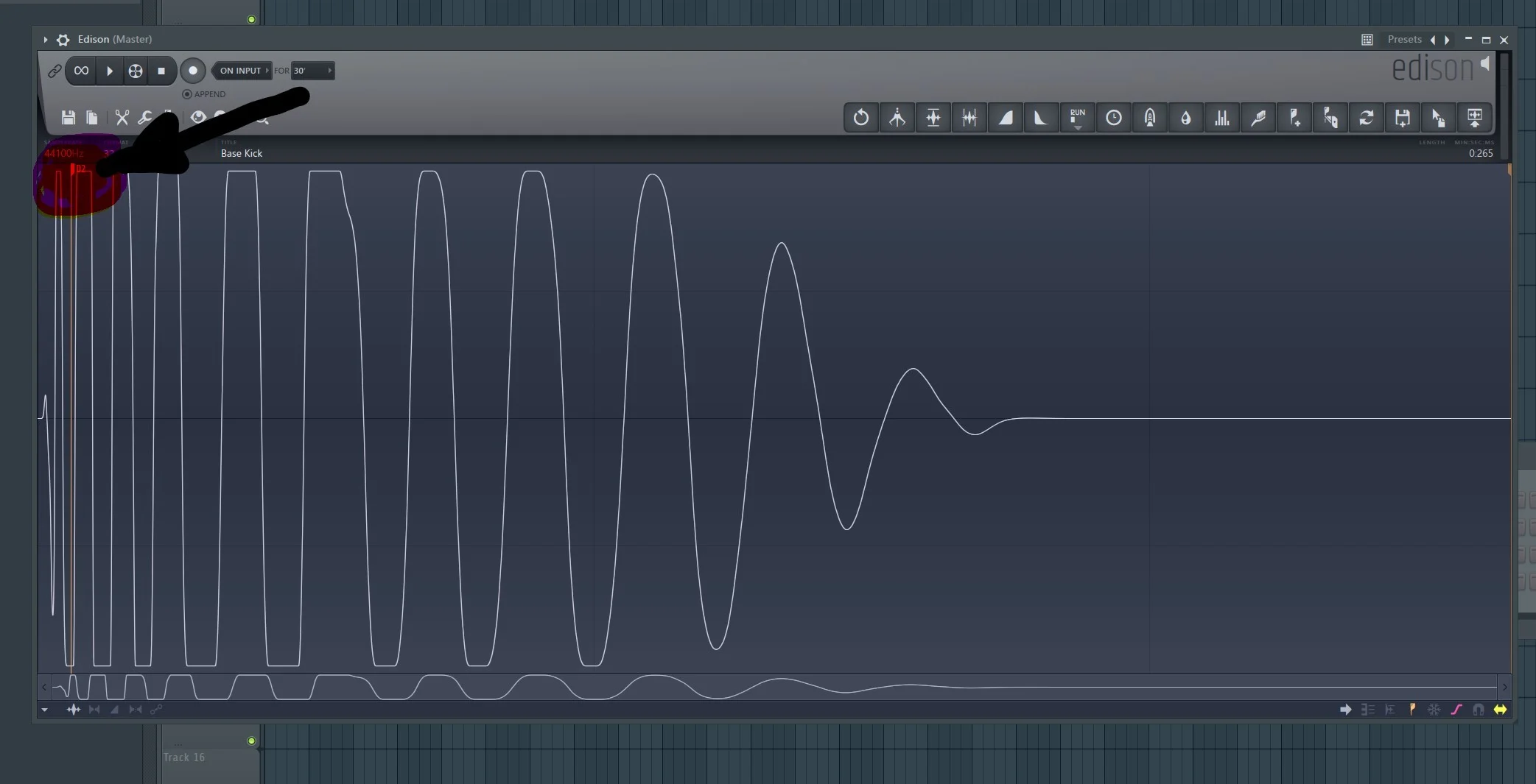

In Flstudio:

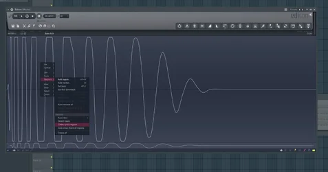

1. Edison öffnen
2. Detect Pitch Regions...
3. Tonhöhe lesen

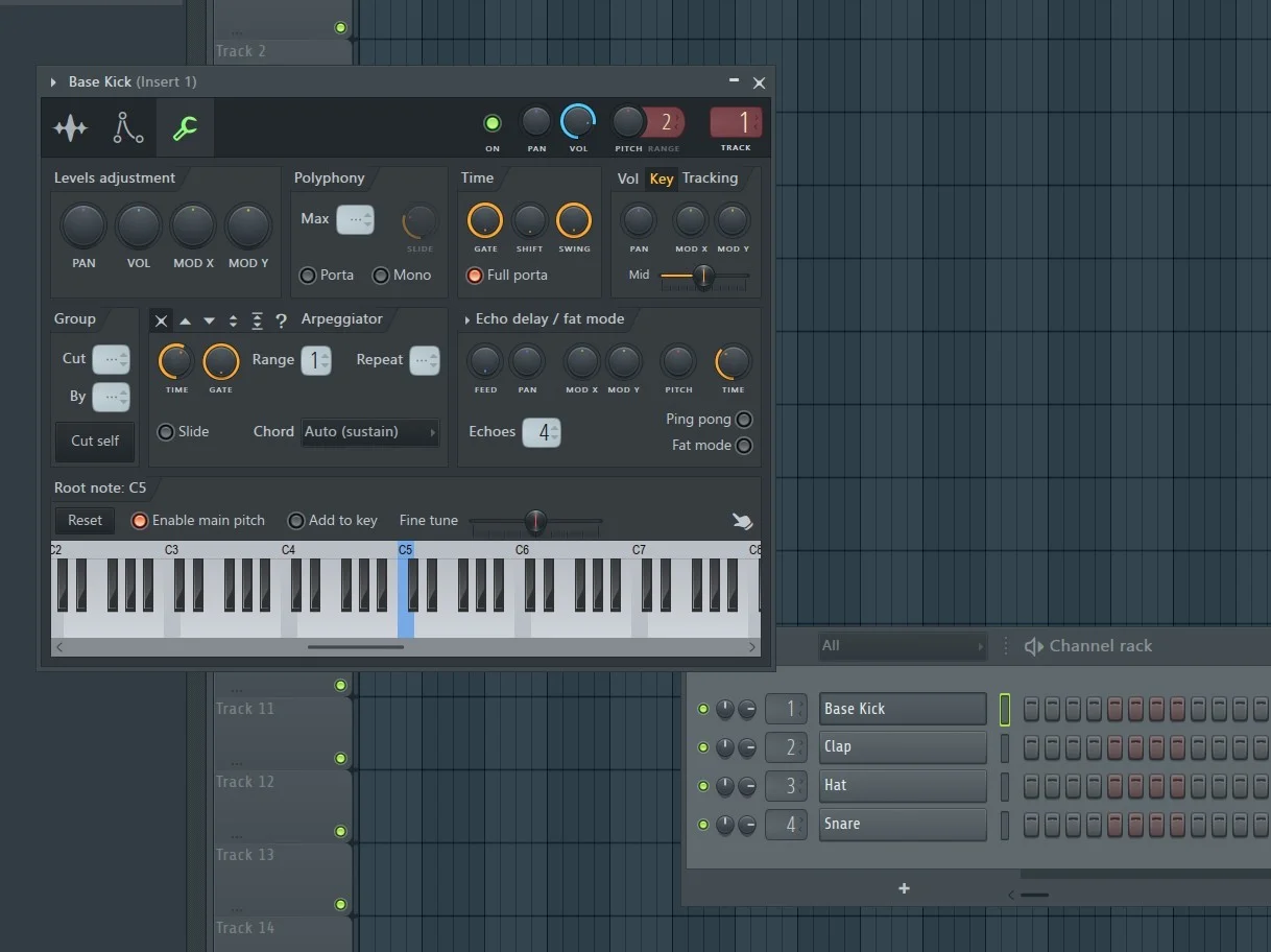

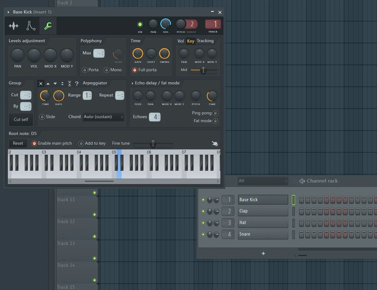

4. Rootnote menu öffnen
5. Mit rechtsklick Rootnote auf abgelesen Wert ändern
Fertig.
