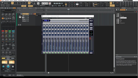

Nein TTS-1 ist ein digitales 16 Kanal Mischpult wo man jeden Kanal verschiedene Instrumente zuordnen und über Midi ansteuern kann. Zusätzlich lässt sich jedes Instrument bearbeiten. Ein ziemlich komplexes Ding würde ich sagen. :)
Optisch schaut es nicht besonders aus aber kann echt viel.

Das TTS-1 ist ein uraltes General Midi Instrument, noch auf DX statt VST Basis. Der Sound ist völlig unzeitgemäß und entspricht dem Wavetable Synth von Windows. Diesen kann man übrigends in jeder DAW nach wie vor ansteuern. Klar sieht das auch wie ein Mixer aus, man kann ja damit die Standardmidi Klänge in der Laustärke usw. mischen. Das Teil ist nur was für Leute die vorgefertigte Midi-Dateien aus dem Internet abspielen wollen, aber auch dafür gibt es längst Alternativen.
