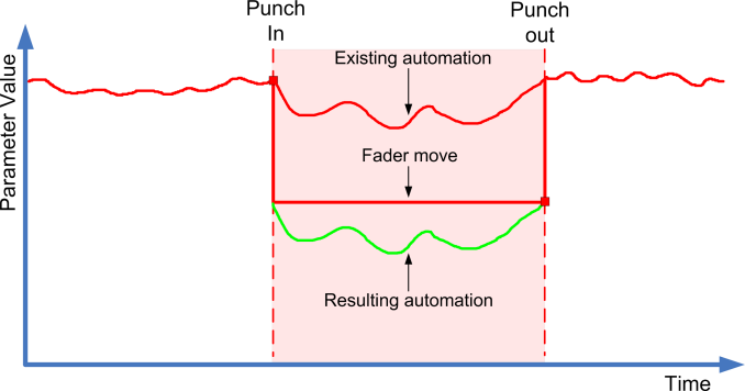

Klar, das gibt es in Cubase auch - dort kann man auch Automationsspuren nach dieser Art trimmen, gibt ja noch ein paar mehr Automationsmodi in Cubase.
Trim ist klasse und Easy.
Dennoch verwechselst du hier ggf. etwas...

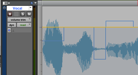

- Trim als eine eigene separate extra Trim-Automationsspur für Volume (siehe hier Pro Tools)
vs.
- Trim als Automations-Modi (!) (Nachfahren/"Justieren" von bereits bestehenden Automationen)

Hm, vielleicht reden wir aneinander vorbei. Das, was ich meine, hat nichts mit Aufzeichnen von Automationsspuren oder Modi beim Aufzeichnen zu tun, sondern beim Abspielen der Automation. Normalerweise bewegt sich der Fader ja genau nach Automation, er ist mit der Automationsspur gekoppelt und kann nicht sonstwie verwendet werden. Bei Reaper's "Trim/read"-Einstellung ist der Fader von der Automationsspur entkoppelt. Man kann also, während die Automationsspur gelesen wird und die Automation ausführt, den Fader weiterhin für die Volume-Einstellung der Spur nutzen. Diese wird dann auch nicht aufgezeichnet.

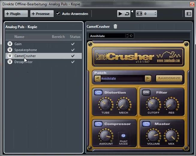

In Nuendo 8 gibt es das auch bereits. Cubase wird folgen.
Nennt sich Direct Offline Prozessing, läuft fast in Echtzeit im Hintergrund, ist im Ergebnis nicht anders wie Event FX. Also vielmehr quasi eher ähnlich wie die Region-Effekte in Logic.
Die Reihenfolge der Effekte kann man beliebig tauschen etc. Vorteil hierbei, dass eben nicht nur Plugins einbezogen werden können, sondern auch alle anderen bekannten Audio Prozesse aus Cubase.
Man kann ganze Effekt-Ketten kopieren und in andere Clips einfügen. Sollen mehrere Clips dieselben Effekt erhalten, wählt man diese einfach gleichzeitig aus, was durch eine orangene Schrift dargestellt wird. Hatte einer der Clips schon einen Effekt, wird der neue hinzugefügt. Das ist wirklich sehr praktisch und übersichtlich.
Der Vorteil beim diesem Direct Offline Processing ist, dass man weniger PlugIns in den Inserts benutzen bzw. automatisieren muss. Was weitaus übersichtlichter und vor allem CPU-schonender ist.
das ist nett, bleibt aber nur ein nicht ganz so guter ersatz, wenn du mich fragst. bei objektbasiertem mischen braucht man ja auch keine inserts und keine automation. das ist ein separater layer. weiss nicht ob du sequioa und samplitude kennst, da ist das in etwa so ne objekt-doppelklick-geschichte wie in cubendo variaudio oder der sampleeditor. das steht also nirgendwo im weg rum und hat mit den mixer-inserts nix zu tun. und es ist halt komplett nondestruktiv und damit maximal flexibel. und braucht in der regel sowieso extrem wenig CPU, weil logischerweise objekt-plugins nur laufen, solange es ein objekt gibt.
geht einfach schneller als jegliche offline geschichten, mal ganz zu schweigen von einstellen im kontext, beliebigen hin und herspringen zwischen den einzelnen plugins, einfach so als hätte man nochmal einen mixerkanal mit vielen inserts.
insofern: eine nette verbesserung, aber nur die halbe strecke meiner meinung nach.
