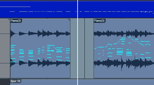

Die Funktion "In Audiospur transformieren" taucht daher nur bei Instrumentenspuren auf. Die rendert die Spur nach Audio ("Freeze") und wandelt die Instrumentenspur in so eine Art Hybrid-Audio-Spur um, also eine Audio-Spur, die sich wie eine solche verhält, du siehst allerdings die MIDI-Noten noch und kannst diese Audio-Spur auch jederzeit wieder zu einer Instrumentenspur zurücktransformieren.
Das coolste dabei ist ja, dass du bei dieser transformierten Audio-Spur die Audio-Events zerschneiden und rumschieben kannst! Und wenn du sie zurücktransformierst, ist das gleiche auch mit den MIDI-Daten passiert :)

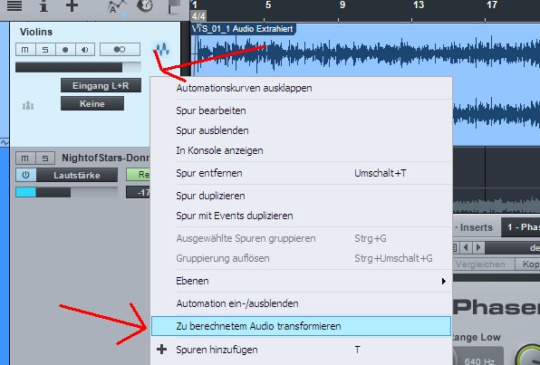

Leicht unterschiedlich ist die Funktion "Zu berechnetem Audio transformieren"... diese gibts nur für Audio-Spuren. Hierbei werden Spur-Bearbeitungen (Insert-Effekte) in die Audiospur fest reingerechnet. Auch diese Funktion ist aber erstmal ausgegraut, solange du gar keine Insert-Effekte auf dieser Spur benutzt.
