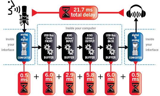

Zur Klärung des Problems könnte man ja mal ein kleines Diagramm zeichnen und daort, wo Latenzen entstehen, entsprechend bezeichnen.... Nur ne Idee von einem Laien.
