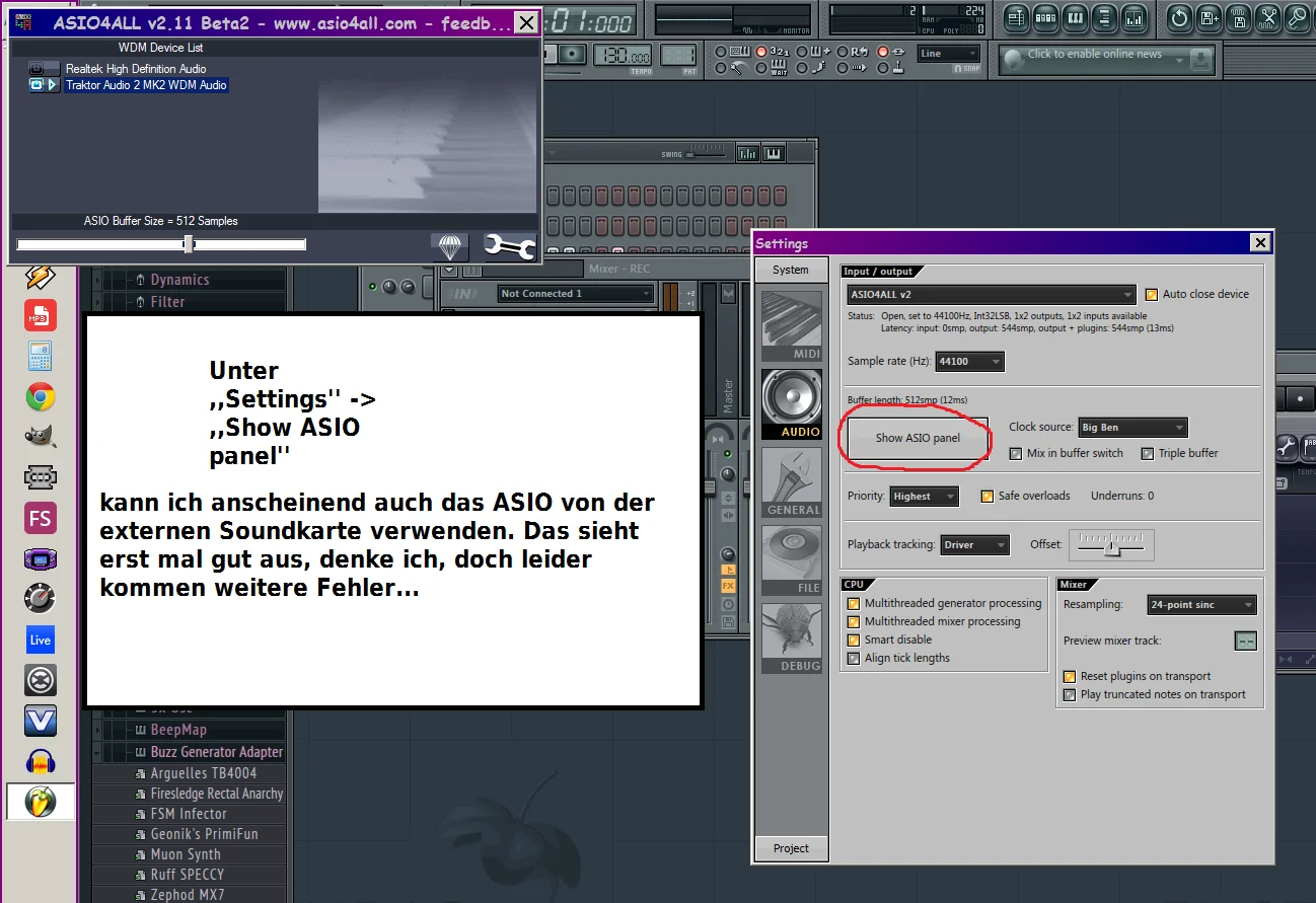

Kannst Du unter den Input/Output-Settings denn einen anderen Treiber anwählen? Also anstatt Asio4All...Traktor Audio 2 MKII WDM ?

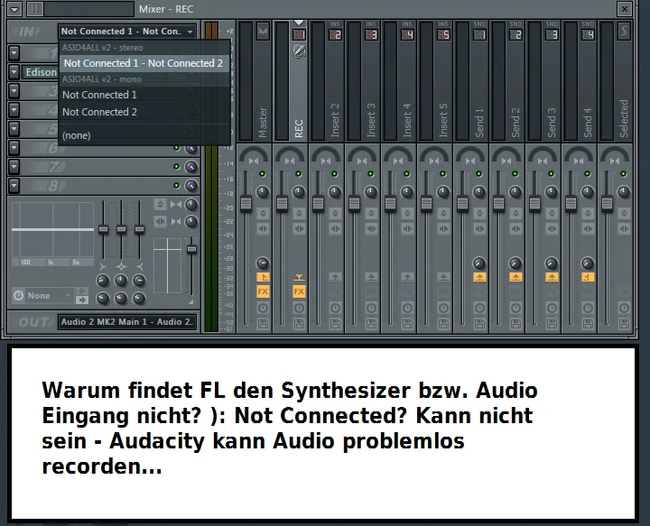

@Saurus: Kein Problem (: Wenn ich das mache, dann kommt die Fehlermeldung, wie unten abgebildet.

Okay, ich verstehe. FL sucht nicht nach nem Synthie (kann nicht, ist Audio, von daher FL total egal WAS genau es ist), sondern nach der internen Sounkarte, findet diese aber nicht (Not Connectet). Weißt du wie ich dieses Problem lösen kann? Immerhin schreibst du, dass FL meine Onboard ,,noch'' nicht kennt...

Ich muss jetzt erstmal weiterarbeiten, deswegen in kurz: Du musst enweder
- für die Aufnahme rein auf die OB-Soundkarte wechseln (Treiberwechsel) und danach wieder zum Traktor
oder
- im ASIO4all sowohl den Traktor als auch deine OB-Soundkarte konfigurieren.

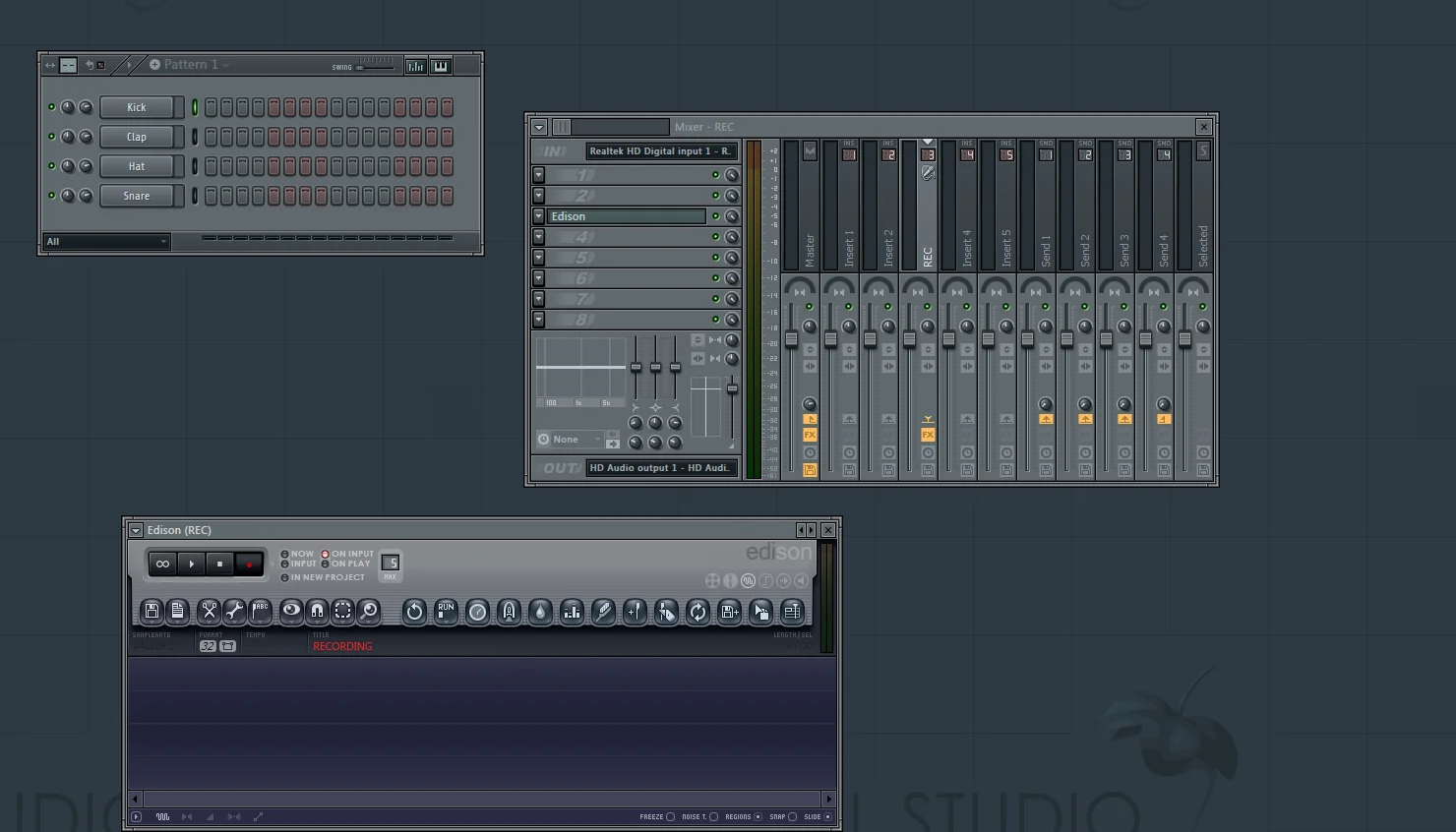

Ich weiß einfach nicht mehr weiter ): Ich bleibe an der Stelle wie unten beschrieben stehen. Edison gibt an zu recorden, ich höre den Synthesizer, der von der internen Soundkarte erkennt wird, aber es wird nichts aufgenommen. ): Ich weiß einfach nicht weiter, das Prob ist doch nicht normal...

Klick doch in Edison rechts neben dem Recordbutton beispielsweise mal auf "ON PLAY", "INPUT" oder "NOW"!
Was hast Du denn bei den Eingängen noch zur Auswahl?
Der digitale Eingang deiner Realtek (Screenshot) ist eigentlich nicht richtig.
