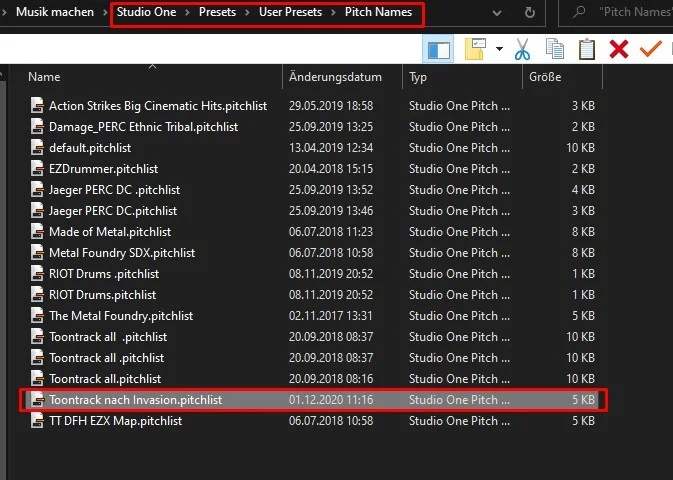

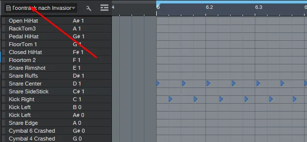

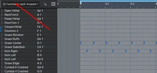

Hey Leute, ich habe mir bereits die Arbeit angetan. Hier das Mapping für Invasion und das Mapping für in MIDI Editor in Studio One. Invasion deckt zwar nicht alle Noten ab, da man der Drum Library nur 2 Noten je Artikulation zuteilen kann, jedoch lässt sich das mit dem Mapping in S1 super lösen.
hier müsst ihr die Pitch list abspeichern und dann nur noch auswählen

@tylerhb. da ist ja auch ein Preset für Invasion dabei zum imporieren. Es arbeitet halt am besten in Kombination mit dem Mapping Editor aus Studio One, weil es einfach so viele Toontrack* Libs gibt, die alle nicht identische Mappings haben und die alle kann Invasion nicht abdecken, da nur max. 2 Noten einer Artikulation zugeteilt sind. Mein Mapping für Studio One zeigt dir haber so ziemlich alle Notenzuordnungen an, die Toontrack gemacht hat.
BEispiel hierzu: Ein MIDI File wird in Invasion richtig abgespielt, bis auf eine Artikulation...natürlich wissen wir jetzt nicht, welche die sein kann. Es könnte ein Crash Becken, Ride HiHat oder sonst was sein...Mein Studio One internes Mapping zeigt dir aber sofort an, dass die Artikulation der Note C#-1 eine Open HiHat ist. Jetzt musst du die Noten nur noch flott auf eine Note verschieben, die der Open HiHat zugeteilt ist, z.B. auf C#0
