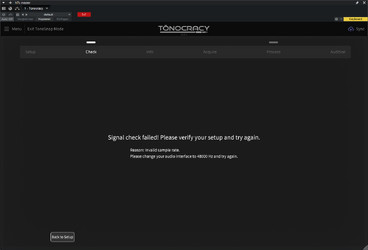

Das originale NAM Plugin läuft jetzt auch mit 44,1kHz, aber ich bekam gestern in Tonocrazy eine Meldung, dass 48kHz benötigt werden. Hab das gerade nochmal gecheckt, läuft auch mit 44,1kHz, nur hier kommt die Meldung (Bild).
Muss ich mich mal näher mit beschäftigen, was da los ist.

Steht auch in der Bedienungsanleitung:
"Tonocracy works best at a sample rate of 48000 kHz, and a buffer size of 16 or 32 samples."
Soweit ich das mitbekommen habe, ist das orginale NAM Plugin nun wohl in der Lage mit 44,1kHz zu arbeiten und intern zu wandeln, aber wie du sagst, ist in Tonecrazy möglicherweise noch eine ältere NAM Version eingebaut, wo das nicht ging und man zwingend 48+kHz nutzen musste. Das liegt daran, dass man nur Profile mit 48kHz erstellen konnte und die nun eben gewandelt werden müssten.
Der Unterschied ist nun nicht wirklich enorm, aber wenns "komisch" klingt, liegts eventuell daran.
Ich würde da vorerst und "vorsichtshalber" in der DAW mit 48kHz arbeiten und auch IR´s in 48kHz verwenden bis das geklärt ist.

Vielleicht muss man da auch noch unterscheiden zwischen dem, was bereits integriert ist und dem zusätzlichem NAM Zeuchs.
Möglicherweise betreffen die 48kHz eben nur letztgenanntes, denn ich habe auch nichts gefunden, wo nun expliziert steht, dass das Plugin an sich 48kHz benötigt, außer bei dem internen "Check" siehe #10. Allein mit dem Inhalt ohne Cloud und NAM ist das Plugin auch schon empfehlenswert und deckt bereits von Clean bis Heavy fast alles ab. Mir persönlich hats da schon der interne "EVan53 Red" (EVH 5150III (Red Channel)) angetan. Nen Booster davor, die kostenlose IR "Mesa_OS_4x12_57_m160.wav" dahinter und ab gehts :)
