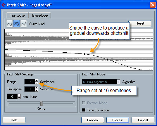

geh mal in Audio> Effekte> Pitch
Dort findest du auch Möglichkeiten, eine eigene frei einzumalende Hüllkurve einrechnen zu lassen.

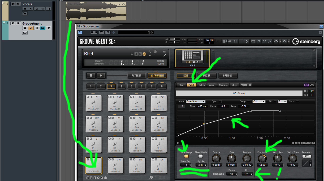

Du nutzt Cubase 8.5? dann nimm halt den Groove Agent als Sampler:
- drag/drop aus dem Arrange (oder der MediaBay usw.) auf ein Pad des GrooveAgents.
- im Groove Agent PITCH TAB (Einstellungen wie Screenshot)
- kannst Pitchhüllkurve verwenden (Punkte anpassen, bei Bedarf hinzufügen)
- kannst auch das Pitchbend-Rad deines Keyboards nehmen...
Das muss jetzt aber reichen, denke Lösungen hast du genug. ;-)
Bedienungsanleitung: man kann auf das Bild hier genau drüber klicken, dann geht das in gross...
