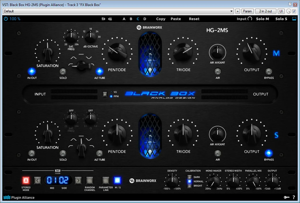

Wie schon gesagt, erstmal mehrfach geschnitten und die einzelnen Teile auf denselben Peak gebracht, damit die lauten Teile nicht deutlich mehr komprimiert werden, als die leiseren.
80% sind RVox (15dB Reduktion, LOL) und parallel Black Box HG-2MS. Der Rest ein bischen MV2 und ein Lowcut (beides auf der Quelle), das und Black Box dann mit ReaLimit im TP Modus etwas limitert.
Die Verzerrung kommt durch einen zu hohen Black Box Pegel. Ich hab den Send post FX, also nach EQ, RVox und MV2, aber pre-Fader eingerichtet (Reaper kann das) und den Black Box Kanal lauter gemacht als die Quelle. Das läßt sich natürlich nach Belieben regeln.
Haust gleich mit nem Vorschlaghammer drauf. Hm? 😂
Wie genau hast du equet? Der Sound gefällt mir und soll auch in die Richtung gehen. Und was ist ein MV2?

Also RVox hat hat ziemlich weites Knie, greift also eher geschmeidig ein. Normalerweise setzte ich den im Pluginfenster in Reaper so auf 50 -70% (geht im Plugin selber nicht), aber da Du das platt haben wolltest hab ich den in diesem Fall auf 100% gelassen. ;-)
Simpler 12dB Lowcut bei 100Hz. Für weitere Feinheiten wäre der Kontext nötig.
Den Limiter habe ich nach Auge nochmal 3dB wegfräsen lassen.
Oh, fast vergessen, das ist ein Upward Kompressor von Waves (auch steinalt, ebenso wie RVox).
