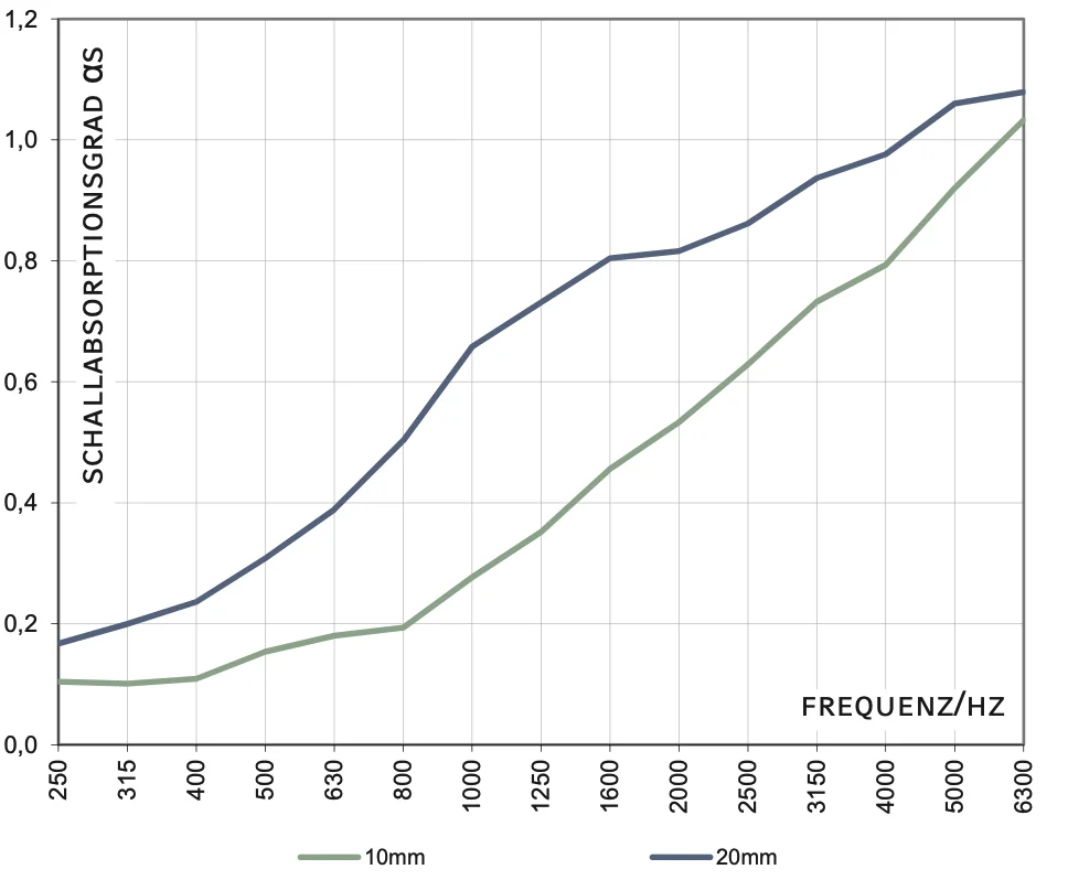

Zu dem Material was da verwendet wird finden sich hier Informationen.
Hier mal die Absortionswerte eine Beispiels:
Und das wirkt sich direkt auf das Mikro aus, da ja kaum Volumen da ist und keinerlei reflektierende Fläche ausser der Dämmung selbst und gegebenenfalls das Plexiglas Fenster.
Das muss doch einen unangenehmen Druck geben auf den Ohren wenn man in sowas drin steht.

Nein - da sind die Kabinen geschlossen und ggf. Doppelwandig. Die hier hat ausschließlich den Zweck, Reflexionen auszublenden, ähnlich einem klassischen „Zelt“ im synchron - das da aber aus Filz gebaut wird.
Ob der Schaum ringsum nun wirklich reflexionsfrei ist, ist natürlich eine spannende Frage. Die klassischen akustischen Probleme, die solche mini-booths mit schallharter außenschale haben, wird es hier nicht geben, weil da eben außer Schaumstoff nix kommt. Man hat einerseits keine böse tiefmitten reflektierende Wände, die helfen andererseits aber nicht gegen den Staubsauger nebenan oder die Straßenbahn vorm Fenster.
Haben sie. Die sind etwas besser als diese Dinger, in die man nur den Kopf reinsteckt. Beide bewirken erhebliche Kammfilter Effekte und eine Verbiegung des Frequenzbands.
Ist nicht davon auszugehen, dass einiges an Schallenergie, vor allem tiefere Frequenzen, durch den Schaumstoff durchgeht und an der Wand hinter der Booth reflektiert wird? Die Teile werden aus Platzgründen ja wahrscheinlich oft wandnah platziert.
